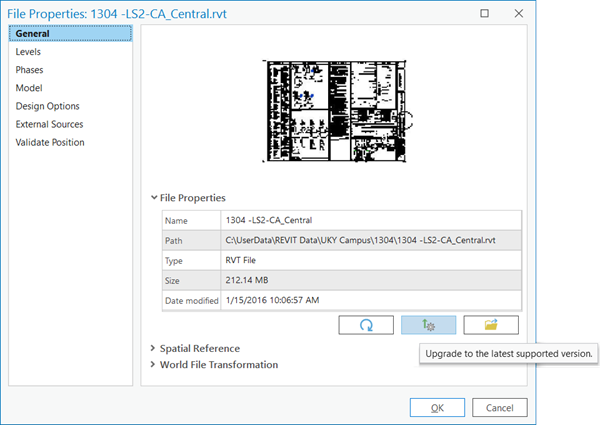

ArcGIS Pro convierte el contenido del archivo Revit para que se ajuste al formato de archivo más reciente en la memoria antes de leer el contenido. Para evitar este paso cada vez que abra un archivo Revit existente, puede guardar el archivo RVT como la versión de archivo Revit más reciente que admite ArcGIS Pro. Para actualizar a la versión más reciente, haga clic en el botón de actualización a la versión más reciente en la pestaña general del cuadro de diálogo Propiedades del archivo BIM que se abre haciendo clic con el botón derecho en la opción de propiedades del panel Catálogo.
Actualizar de forma permanente el formato de versión de un
Nota:
Si elige actualizar a la última versión admitida, cambiará permanentemente el archivo y no se podrá deshacer.
Nota:
Al abrir un archivo RVT en el software Autodesk Revit que se ha actualizado a la última versión en ArcGIS Pro, se produce un mensaje que informa de que la última vez se guardó el archivo con una aplicación diferente a Autodesk Revit.

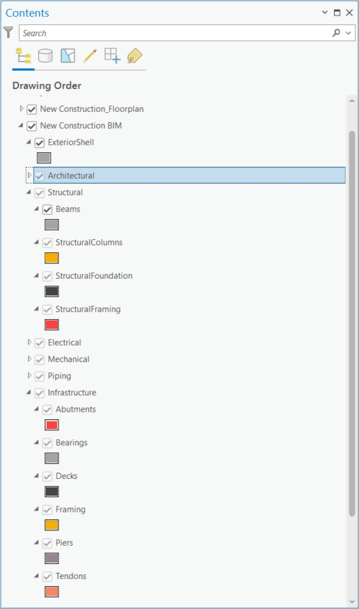

Agregar todo el espacio de trabajo de archivo BIM que representa el archivo Revit o IFC en una escena de ArcGIS Pro crea una capa de edificio de ArcGIS Pro y una capa de grupo de ArcGIS Pro estándar que contiene las capas de entidades para las clases de entidad del dataset Floorplan. La compatibilidad inicial para los archivos IFC no incluye la información de planos de planta. Los datos de entidades correspondientes a puentes en Revit pueden incluirse en las capas de las disciplinas Estructural e Infraestructura. En la disciplina de infraestructuras se incluyen varias de capas de infraestructura, como vías férreas. De forma predeterminada, la capa de entidades ExteriorShell, que representa la estructura entera como una única entidad, está visible. Las capas de disciplinas de edificios que contienen las categorías de elementos de edificios BIM individuales como capas de entidades están ocultas de forma predeterminada. Tendrá que activar estas capas de disciplinas para ver todo el contenido.
Las clases de entidad de punto y lineales de un espacio de trabajo de archivo BIM no se incluyen automáticamente en la capa de edificio resultante cuando se agrega todo el espacio de trabajo de archivo BIM a una escena. Puede agregar estas capas de entidades de punto y de línea desde el espacio de trabajo de archivo BIM a una escena de forma individual y, a continuación, arrastrarlas a una capa de edificio en la TDC.
Capa de edificios con capa de entidades expandida
Las capas de entidades se organizan dentro de las capas de disciplinas según la convención del sector. Las propias capas de entidades también pueden simbolizarse según los tipos de sistemas incluidos.

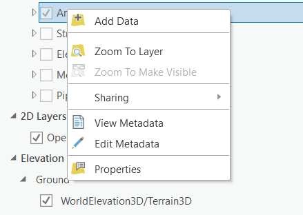

Puede acceder al menú contextual de las capas de disciplinas haciendo clic con el botón derecho en ellas. Estos comandos le permiten acceder a funcionalidades específicas del conjunto de capas de entidades dentro de la disciplina. Agregar datos, por ejemplo, le permite agregar una clase de entidad como capa de entidades a la capa de disciplinas específica. Las capas de entidades agregadas a una capa de edificio deben ser del mismo espacio de trabajo de archivo BIM (el mismo archivo BIM) o, si la capa de edificio está basada en una geodatabase, debe provenir del mismo dataset de geodatabase. Puede cambiar el nombre de las capas de disciplinas de edificio y eliminarlas, pero no puede agregar una nueva.
Menú contextual de capa de disciplinas
