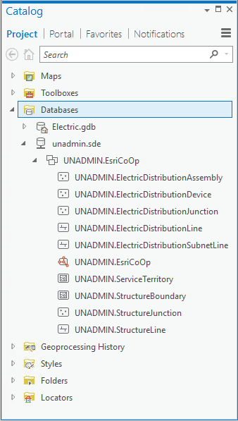

Dataset y capa de red de servicios
Al crear una red de servicios, se genera un dataset de red de servicios con el nombre especificado. Este nombre representa parte del nombre totalmente calificado de la red de servicios al visualizarla en el panel Catálogo.
Al agregarla a un mapa activo, la capa permite el acceso a la pestaña Red de servicios, a propiedades de red y a áreas sin validar. El nombre de la capa que se visualiza en el panel Contenido es el nombre de la red de trazado seguido de Red de servicios, por ejemplo, EsriCoOp Red de servicios.
Más información sobre la capa de red de servicios
Dataset de red de servicios del panel Catálogo Capa de red de servicios del panel Contenido

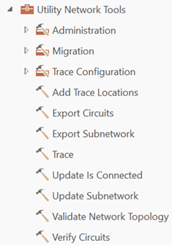

Caja de herramientas Red de servicios
La caja de herramientas Red de servicios contiene varias herramientas que pueden usarse para crear y administrar la red de servicios para fines de uso individual, modelado y creación de scripts. Estas herramientas están disponibles a través de la pestaña Análisis del grupo Geoprocesamiento. También se puede acceder a algunas de las operaciones disponibles con las herramientas de geoprocesamiento desde las pestañas contextuales Red de servicios y Diagrama de red de la forma descrita anteriormente.
Más información sobre las herramientas para configurar una red de servicios
