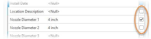

    Solicitar valor de atributo
    Active la casilla de verificación al final de una fila de atributos para mostrar el campo en el panel Crear entidades situado junto a la paleta de herramientas.
    Sugerencia:
    Si introduce con frecuencia distintos valores de atributo al crear entidades, habilite esta opción. Esto permite invalidar un valor de atributo de plantilla sin tener que hacer clic en el botón Plantilla activa .
