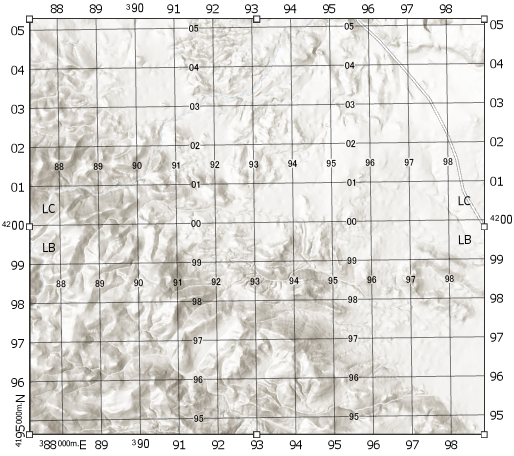

Las cuadrículas del Sistema de Referencia de Cuadrícula Militar (MGRS) son un tipo de cuadrícula medida. Una cuadrícula MGRS se muestra en el sistema de coordenadas de proyección universal transversal de Mercator (UTM) y puede incluir información específica de dicho sistema de coordenadas, como las etiquetas de zona de cuadrícula de 100.000 metros.
Mapa de ejemplo de cuadrícula MGRS
