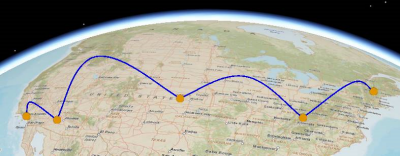

    Animación en la que se utiliza la transición Salto
    Se muestra una animación en la que se utiliza la transición Salto para recorrer cinco ciudades de Estados Unidos.
Sugerencia:
Haga clic en el botón Ruta del grupo Visualización, en la pestaña Animación, para obtener información visual sobre la altura del salto.

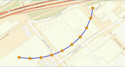

    Puede crear un círculo completo o parcial para la animación de sobrevuelo alrededor. Utilice los controles de reproducción para desplazarse por los fotogramas clave de uno en uno o para reproducir toda la animación.
    Sobrevuelo alrededor parcial con la cámara
    Se muestra una ruta de animación de sobrevuelo alrededor parcial.
