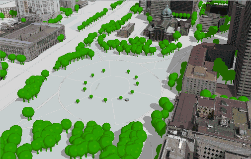

Cobertura de visibilidad usando cuencas visuales interactivas
Un desafío espacial común en 3D es colocar un conjunto limitado de recursos en una escena para obtener la mejor cobertura de visibilidad posible. Por ejemplo, puede ser necesario colocar cámaras de seguridad para supervisar un parque, cámaras de cine durante un evento deportivo o policías alrededor de un mitin político. En todos estos casos, se desea optimizar sus ubicaciones para evitar la pérdida de cobertura y reducir las áreas con doble cobertura.
Este escenario describe la colocación de la cámara alrededor de un parque. La mejor herramienta de análisis exploratorio para este trabajo es la herramienta Cuenca visual interactiva. Comience con una escena que contenga capas relevantes, por ejemplo, una superficie del suelo, edificios y árboles.
Ejemplo de análisis de cuenca visual
  1. Seleccione Cuenca visual en la lista desplegable de herramientas Análisis 3D exploratorio, en el grupo Flujos de trabajo de la pestaña Análisis.
    La herramienta está ahora activa y aparece el panel Análisis exploratorio.
  2. En la pestaña Crear, configure los valores de Punto de visualización inicial, Ángulos de cuenca visual y Distancia de cuenca visual según las especificaciones de la cámara de seguridad. Por ejemplo, una cámara puede tener un rango visible máximo de 200 pies (61 metros), un ángulo de campo de visión horizontal de 50 grados y un ángulo de campo de visión vertical de 40 grados para la cuenca visual.
  3. Acepte el método de creación predeterminado, Posicionamiento interactivo .
  4. Pulse C para activar temporalmente la herramienta Explorar y vaya al área de interés. Deje de pulsar C y haga clic en la escena para colocar una cuenca visual.
  5. Repita los pasos 3 y 4 para crear posiciones adicionales de observador de cámara según sea necesario.
  6. Inspeccione la cobertura de visibilidad a medida que agrega cada cámara adicional. Las áreas rojas permanecen sin cobertura.
  7. Opcionalmente, seleccione un punto de observador para un objeto de cuenca visual existente y vuelva a colocarlo con los manipuladores.
  8. Cuando tenga un diseño que funcione bien, guarde las ubicaciones actuales del observador en entidades de puntos haciendo clic en Convertir en entidades en el menú del panel Análisis exploratorio.
Ahora tiene un diseño con cobertura bien definida almacenado como entidades de puntos atribuidos para las ubicaciones de la cámara. Puede simbolizar las ubicaciones de la cámara utilizando modelos de cámaras físicas, como un archivo COLLADA (.dae) u OBJ (.obj), y visualizar la forma en que aparecerían en el mundo real. También puede volver a cargar las cuencas visuales desde esta capa de puntos para volver a visitar o actualizar la cobertura de la cuenca visual en el futuro.

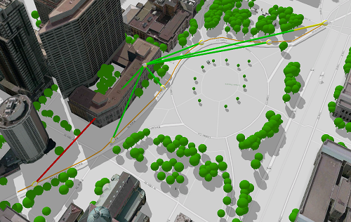

Línea de visión a lo largo de una ruta
En este escenario, se mantiene una línea de visión sin obstrucciones desde un punto de visualización utilizando puntos de destino regularmente espaciados a lo largo de una ruta. Esto puede ser importante por muchas razones, por ejemplo, es posible que desee posicionar a un funcionario público para observar una ruta de desfile, a un comentarista para ver una carrera deportiva o a un observador militar para un convoy. En cada uno de estos casos, se desea saber dónde y qué parte de la ruta puede ver el observador. La mejor herramienta de análisis exploratorio para este trabajo es la herramienta Línea de visión. Comience con una escena que contenga todas las capas relevantes, como una superficie de suelo, edificios y árboles.
Ejemplo de líneas de visión
Líneas de visión desde un punto de visualización utilizando objetivos espaciados regularmente a lo largo de una ruta. Las líneas verdes no están obstruidas, la roja (izquierda) está obstruida y la amarilla (parte superior derecha) está fuera de rango.
  1. Agregue una capa de línea a su escena para usarla como ruta de desfile. Es posible que sea necesario dividir una sola línea larga en partes más pequeñas para crear una sección de la ruta del desfile que tenga sentido para el observador responsable de la misma. Por ejemplo, divida la línea para que funcione con un segmento de calle de unos 250 metros de largo.
  2. Haga clic en Línea de visión en la lista desplegable de herramientas Análisis 3D exploratorio, en el grupo Flujos de trabajo de la pestaña Análisis.
  3. En la pestaña Crear, configure los valores de los parámetros siguientes:
    • Desplazamiento vertical del observador: 5 pies (1,52 metros), la altura de una persona de pie
    • Distancia máxima: 150 metros, la distancia de visualización efectiva máxima
    • Desplazamiento vertical del objetivo: 3 pies (0,91 metros), la altura del objetivo para la base del flotante del desfile
  4. Haga clic en el método de creación Objetivos a lo largo de una línea para ver la configuración.
  5. Deje la entrada del Observador como Clic y haga clic una vez en la vista para colocar la ubicación del observador. Ubicaciones comunes son tejados de edificios, balcones y esquinas.
  6. Configure el Número de objetivos en 10 para generar los puntos de destino a lo largo de la ruta. De forma alternativa, configure el espaciado de Longitud de segmento en 25 metros para generar los puntos de destino.
  7. Seleccione en el menú desplegable la capa de línea a usar como ruta del desfile.
    La herramienta Selección está activa para el paso siguiente.
  8. Haga clic y arrastre en la vista para seleccionar una o más entidades de línea para los puntos de destino.
    Nota:
    Las distintas líneas contiguas se procesan como una ruta única, donde sea posible.
  9. Haga clic en Aplicar.
  10. Opcionalmente, haga clic en el punto del observador y muévalo a un punto de visualización diferente.
    Los objetivos permanecen en la misma ubicación y conectados al punto del observador. Las líneas verdes indican las secciones de la ruta que se encuentran dentro de la vista del observador.
  11. Cuando tenga un diseño que funcione bien, guarde las líneas de visión actuales como entidades de línea de dos puntos haciendo clic en Convertir en entidades en el menú del panel Análisis exploratorio. Las líneas de visión se agregan a la escena como una capa de entidades.
Ahora dispone de una vista 3D que describe visualmente qué parte de la ruta se puede ver desde uno o más puntos de observador. Vuelva a cargar los objetos de análisis de la línea de visión utilizando el método de creación Desde capa.
