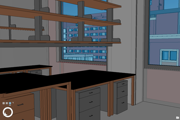

Espacio interior de una capa de escena de edificios.
Se muestra el espacio interior de una capa de escena de edificios. Copyright 2020: Servicios de tecnología e información de las instalaciones de la Universidad Estatal de Ohio.
