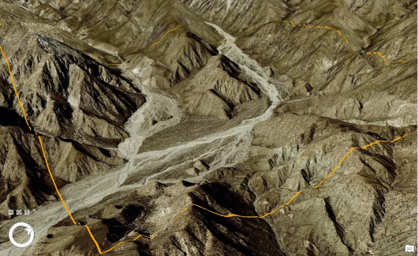

Agua de lluvia fluyendo cuesta abajo en una simulación de inundación

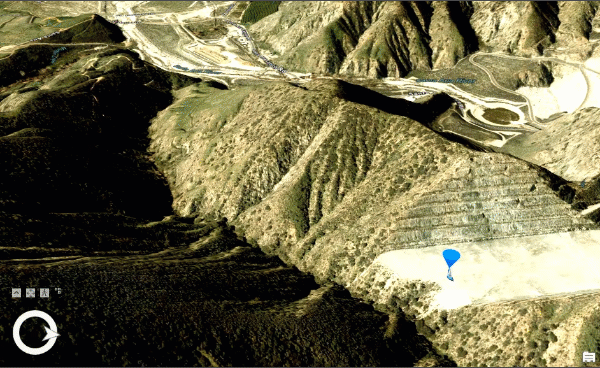

Agua fluyendo cuesta abajo desde un único punto de fuente de agua.

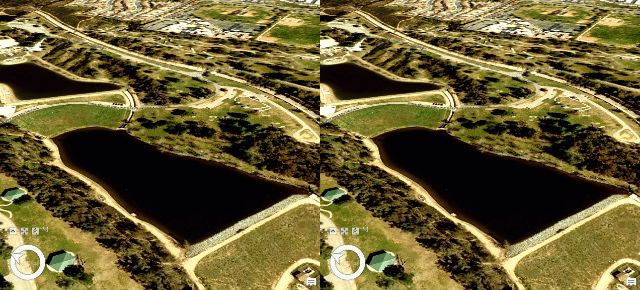

Imágenes, una al lado de la otra, que muestran la diferencia entre el mejor y el peor escenario en caso de precipitación con una presa implicada.
Dos futuros potenciales: a la izquierda, el resultado más favorable con solo una lluvia ligera, y a la derecha, el resultado menos favorable con fuertes lluvias y un canal que simboliza el desbordamiento de la presa.

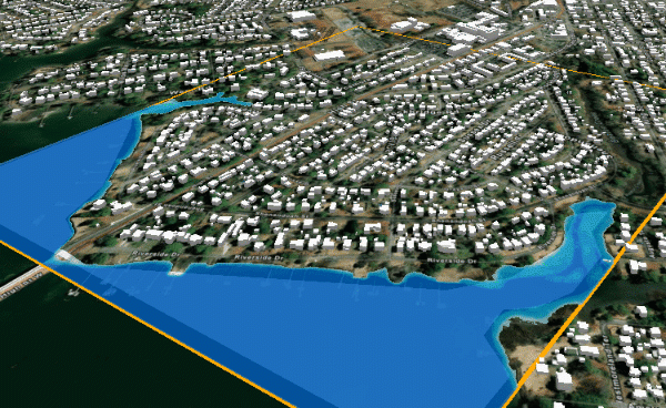

Agua llenando un área de interés para la simulación de inundaciones.

    El agua emerge de manera uniforme en toda la zona a un ritmo de 500 m³/s.
  16. Una vez que la simulación se haya reproducido por completo, use los botones Paso atrás y Paso adelante en el grupo Reproducción para moverse y explorar los momentos almacenados en caché para la simulación.
  17. Si lo desea, exporte el análisis a datos ráster haciendo clic en el botón Resultados del análisis en el grupo Exportar.
  18. En el panel Exportar simulación, configure el valor de Ubicación en una carpeta en su equipo local.
  19. Haga clic en Exportar.
Ahora tiene una representación visual de dónde el agua entrante invadirá el terreno circundante. La mayoría de las comunidades costeras son resilientes a la subida del nivel del mar, pero solo hasta una elevación específica. Una vez superado este nivel, no es raro que muchas estructuras se vean afectadas en rápida sucesión. Es posible que descubra vecindarios enteros aislados por la subida del agua, así como zonas elevadas que podrían servir como posibles zonas de evacuación.
Los datos ráster exportados se pueden utilizar con herramientas de geoprocesamiento estándar, como los de la caja de herramientas Análisis ráster y las funciones de geoprocesamiento Superposición, para comprender mejor en qué puntos la profundidad del agua podría hacer que las carreteras resultaran intransitables para peatones y vehículos.
