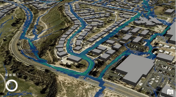

La simulación de inundaciones utiliza ecuaciones de aguas poco profundas dentro de un área de interés definida para modelar cómo se mueve y acumula el agua en una escena. Usted crea una o más capas de simulación de inundaciones en una escena, ejecuta el escenario y revisa los resultados visuales. Puede ajustar el escenario, como aumentar las precipitaciones o bloquear una vía fluvial, y ver qué impacto tiene en los resultados.
Una imagen en movimiento que muestra el agua fluyendo por las calles y alrededor de los edificios.
