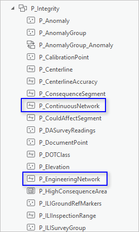

La siguiente imagen muestra la vista del panel Catálogo de ArcGIS Pro de P_ContinuousNetwork, una red derivada del LRS y P_EngineeringNetwork, una red de líneas en el LRS:
Redes de líneas y derivadas del LRS
