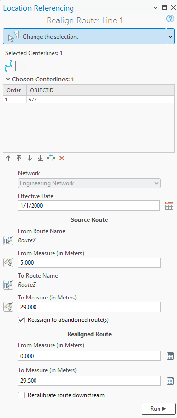

  2. Acérquese a la ubicación en la que desee realinear una ruta.
    Nota:
    La entidad de línea central para realinear la ruta debe existir en la clase de entidad de línea central antes de realinear la ruta.
  3. En la pestaña Location Referencing, en el grupo Rutas, haga clic en Realinear .
    Botón Realinear
    Aparece el panel Realinear ruta con la herramienta Seleccionar por rectángulo activa de forma predeterminada.
  4. Seleccione una o varias líneas de centro por rectángulo en la ubicación de la nueva ruta.
    También puede hacer clic en la flecha desplegable Seleccionar una o varias líneas de centro y elegir otra herramienta de selección: Seleccionar por polígono , Seleccionar por lazo , Seleccionar por círculo , Seleccionar por línea o Seleccionar por trazado .
    Las líneas de centro seleccionadas se resaltan en el mapa y el botón Permitir selección de una o más líneas de centro aparece en el panel Realinear ruta. El recuento de líneas de centro seleccionadas se muestra encima de la tabla.
    Nota:
    • La dirección de digitalización de la línea central, representada por la dirección de la punta de flecha en la línea central seleccionada, también determina la dirección de la calibración de la medición en aumento. Puede invertir la dirección de las líneas centrales elegidas con el botón Invertir la dirección de las líneas centrales . Esto provoca un cambio de dirección de las líneas de centro en la memoria y el cambio de dirección no es permanente.
    • La opción de Conservar las líneas centrales elegidas y seleccionadas en las opciones de Location Referencing resulta útil si está realineando una ruta en la red de ingeniería y desea realinear otra ruta en la red continua usando las mismas líneas de centro, o viceversa.
    • Si la línea de centro se creó como curva, Pipeline Referencing convertirá la curva en una entidad de polilínea densificada.
  5. Haga clic en el botón Permitir selección de una o más líneas centrales .
    Aparece una tabla en el panel Realinear ruta con cada línea central seleccionada en una fila numerada que se corresponde con el orden de selección. Las líneas centrales seleccionadas se enumeran en el mapa y se resaltan. El recuento se muestra encima de la tabla.
    Panel Realinear ruta
  6. Si lo desea, seleccione una o más flechas en la columna Ordenar y utilice los botones situados debajo de la tabla para cambiar el orden de selección de las líneas de centro. También puede arrastrar filas para cambiar el orden.
    Los cambios en el orden de selección de la tabla también se muestran en el mapa.

  7. En el panel Realinear ruta, seleccione la red en la que desea realinear una ruta.
    Nota:
    Para editar con servicios de entidades, la red LRS se debe publicar con las funcionalidades Referencia lineal y Administración de versiones.
  8. Especifique una fecha efectiva para la realineación realizando una de las siguientes acciones:
    • Facilite una fecha en el cuadro de texto Fecha efectiva.
    • Haga clic en Calendario y elija una fecha.
    • Haga doble clic en el cuadro de texto Fecha efectiva vacío para rellenar la fecha de hoy.
  9. Si lo desea, si la línea de centro no toca la ruta, use los selectores para rellenar los parámetros Nombre de ruta inicial, Nombre de ruta final, Medición inicial y Medición final.
    Si la línea central toca las rutas, los parámetros Nombre de ruta inicial, Medición inicial, Nombre de ruta final y Medición final de la sección Ruta de origen se rellenan automáticamente.
    Nota:
    Después de hacer clic en el botón Elegir ruta del mapa o el botón Elegir medición del mapa , puede desplazar el puntero por encima de las rutas para ver la ruta y la medición en la ubicación del puntero.
    Si solo existe una ruta aplicable en la ubicación de edición, haga clic en ella para seleccionarla. Si se aplican varias rutas, haga clic para seleccionar una de las rutas aplicables usando el cuadro de diálogo Seleccionar ruta.
    Nota:
    En este ejemplo, la opción Reasignar a ruta(s) abandonada(s) está marcada. Se crearán rutas que representan activos que están presentes, pero que no se utilizan.
    Más información sobre la reasignación a una ruta abandonada
    Nota:
    Para una red de ingeniería, las mediciones se pueden introducir como valores de estación en formato 00+00.00 o 00+00.000.
  10. Si lo desea, proporcione un valor de medición inicial.
    El valor Medición inicial de la sección Ruta realineada se rellena automáticamente si la línea central toca la ruta.
    Nota:
    Los valores z se tienen en cuenta al calcular la longitud geométrica de las líneas centrales.
    Información sobre la compatibilidad de las líneas centrales y las rutas con los valores z
  11. Si lo desea, proporcione un valor de medición final de su elección.
    El valor Medición final de la sección Ruta realineada se rellena automáticamente si la línea central toca la ruta.
    Nota:
    En este ejemplo, la opción Recalibrar ruta aguas abajo no está marcada. Se creará una nueva ruta en la parte realineada.
  12. Haga clic en Ejecutar.
    El panel Realinear ruta pasa a la siguiente página, donde se enumeran las rutas que se van a retirar debido a la realineación.
  13. Haga clic en Siguiente.
  14. Proporcione un nombre para la nueva ruta que se creará en la parte realineada.
    Nota:
    Para copiar atributos de una ruta existente, haga clic en Copiar los valores de los atributos seleccionando la ruta en el mapa y elija una ruta existente.
  15. Haga clic en Siguiente.
  16. Proporcione un nombre a cada ruta abandonada.
    También puede proporcionar cualquier atributo requerido para la ruta o las rutas abandonadas en este momento, o activar la casilla de verificación Aplicar valores a todas las rutas para proporcionar los mismos valores para todas las rutas abandonadas.
  17. Haga clic en Ejecutar.
    La realineación de rutas está completa.
