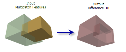

Resumen
Elimina porciones de entidades multiparche en una clase de entidad de destino que se solapan con volúmenes cerrados de entidades multiparche en la clase de entidad de sustracción.
Ilustración
Ilustración de la herramienta Diferencia 3D
Uso
  • Para este análisis se requiere una geometría cerrada de multiparche. La herramienta Es 3D cerrado se puede utilizar para determinar si una clase de entidad multiparche contiene entidades cerradas, y se puede utilizar la herramienta [Incluir multiparche] para eliminar los espacios en las entidades multiparche.
  • Las entidades de entrada que estén completamente encerradas por una entidad de sustracción se eliminarán por completo en la salida. El tiempo de procesamiento de esta herramienta puede ser prolongado, por lo que debe tenerse cuidado al seleccionar los datasets de entrada.
  • Las entidades de salida no tendrán ninguno de los atributos de las entidades de entrada. Si es necesario, puede construirse una unión espacial con las entidades de origen o una clase de relación con la tabla de salida opcional para asignar atributos de las entidades de entrada al dataset de salida.
  • Las texturas y los colores de las entidades multiparche de entrada no se conservarán en la salida.
