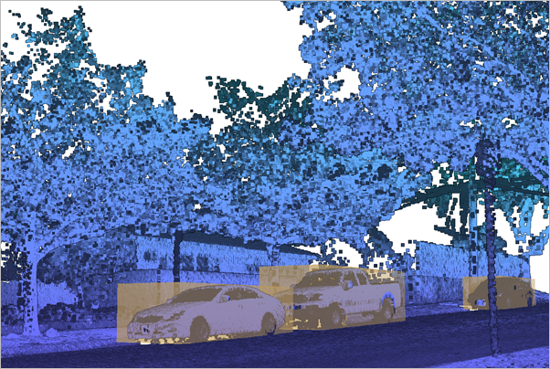

Ilustración
Ilustración de la herramienta Preparar datos de entrenamiento de detección de objetos de nube de puntos
