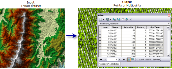

Ilustración
Ejemplo de conversión de terreno a puntos
Uso
  • Los puntos se extraen para la resolución del nivel piramidal especificado y el área de interés.
  • Si se especifica una clase de entidad integrada, los puntos de salida procederán solo de las entidades incrustadas. De lo contrario, los puntos de salida se obtendrán a partir de todos los puntos que contribuyen a la superficie del terreno.
  • Si un elemento integrado contiene atributos de LIDAR, como datos RGB, clasificación o valores de retorno, dichos atributos se escribirán en la clase de entidad de salida. Sin embargo, la forma en que se escriben los atributos dependerá del tipo de geometría que se especifique:
    • MULTIPOINT—Los atributos se almacenarán en un campo BLOB.
    • POINT—Los atributos se almacenarán en campos numéricos.
