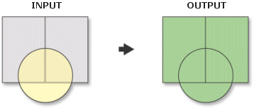

Herramienta Diferencia simétrica
Combinación
Calcula una unión geométrica de las entidades de entrada. Todas las entidades y sus atributos se escribirán en la clase de entidad de salida.
Herramienta Combinación
Actualizar
Calcula la intersección geométrica de las entidades de entrada y de las entidades de actualización. Los atributos y la geometría de las entidades de entrada se actualizan mediante las entidades de actualización en la clase de entidad de salida.
Herramienta Actualizar
