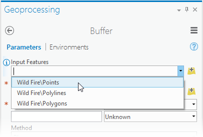

Seleccione una capa KML en la lista de capas
Si ha agregado una capa KML al mapa, la mayoría de las herramientas de geoprocesamiento que aceptan capas de entidad pueden usar también la capa KML como entrada. Para usar la capa KML, seleccione su nombre en la lista desplegable de capas para el parámetro de entrada.
Verá que el nombre de capa KML tiene añadido uno o varios tipos de entidades. Por ejemplo, la capa KML Wild Fire aparecerá como Wild Fire\Points en la lista de capas. Como una capa KML puede contener varios tipos de geometría y las herramientas de geoprocesamiento solo funcionan con una clase de geometrías homogéneas, debe especificar las entidades de la capa KML que se deben procesar. Los tipos de entidad son, entre otros, los siguientes:
Puntos
Polilíneas
Polígonos
Multiparches
Después de seleccionar la capa KML que se va a procesar, el valor del parámetro de entrada se transformará en la ruta del archivo KML con el tipo de entidad añadido para el procesamiento.
