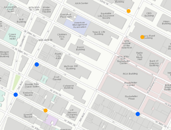

    Ejemplos de puntos de entrada para la disolución de zonas de influencia
    Opción Disolver
    Multiparte es false (opción predeterminada)
    Multiparte es true
    Ninguno
    Opción de zona de influencia sin aplicar disolución
    Se crean seis entidades si no se aplica la disolución en entidades con zona de influencia. Esta es la opción predeterminada. Esto es lo mismo que la opción Superponer de la herramienta de análisis estándar(https://enterprise.arcgis.com/en/portal/latest/use/create-buffers.htm).
    Multiparte no puede ser verdadero si la opción de disolución es Ninguna.
    Todo
    Todas las entidades se disuelven con multiparte false
    Se crean tres entidades cuando todos los valores se disuelven y multiparte es false. Solo se disuelven las entidades que se superponen. Esto es lo mismo que la opción Disolver de la herramienta de análisis estándar(https://enterprise.arcgis.com/en/portal/latest/use/create-buffers.htm).
    Todas las entidades se disuelven con multiparte true
    Se crea una entidad cuando todos los valores se disuelven y multiparte es true. Cuando selecciona esta opción, el resultado siempre será una entidad.
    Campos
    Las entidades con valores similares se disuelven con multiparte false
    Se crean cuatro entidades cuando se aplica la disolución según el campo (aquí, el campo es el color de los puntos de entrada). Solo se disuelven las entidades de superposición con el mismo valor de los campos especificados.
    Las entidades con valores similares se disuelven con multiparte true
    Se crean dos entidades cuando se aplica la disolución según el campo (aquí, el campo es el color de los puntos de entrada) y se permiten multipartes. Las entidades que tienen el mismo valor de campo siempre son una única entidad.
