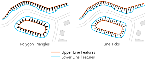

Ilustración
Ejemplos de la herramienta Generar curvas de depresión para pendientes definidas
Se muestran dos ejemplos de curvas de depresión de las pendientes El primero muestra triángulos poligonales uniformes. El segundo muestra líneas con marcas divisorias alternadas.
