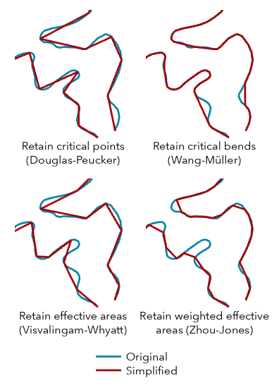

Ilustración
Ilustración de la herramienta Simplificar línea
Los resultados de muestra de los algoritmos de simplificación se muestran aquí para su comparación.

    • El algoritmo Retener puntos críticos (Douglas-Peucker) ("POINT_REMOVE" en Python) identifica y elimina vértices relativamente redundantes para simplificar los datos a fin de visualizarlos a escalas más pequeñas. Es la opción de algoritmo de simplificación más rápida de esta herramienta. Esta opción se suele utilizar para la compresión de datos o para una simplificación más gruesa. La angulosidad de las líneas resultantes se incrementa considerablemente a medida que aumenta la tolerancia.
    • El algoritmo Retener curvaturas críticas (Wang-Müller) ("BEND_SIMPLIFY" en Python") identifica y elimina curvaturas relativamente insignificantes para simplificar los datos a fin de visualizarlos a escalas más pequeñas. Suele ser más preciso con respecto a la geometría de entrada que la opción Retener puntos críticos (Douglas-Peucker), pero puede tardar más tiempo en procesarse.
    • El algoritmo Retener áreas efectivas ponderadas (Zhou-Jones) ("WEIGHTED_AREA" in Python) identifica triángulos de un área efectiva para cada vértice. Seguidamente, los triángulos se ponderan mediante un conjunto de métricas a fin de comparar la planitud, el sesgo y la convexidad de cada área. Las áreas ponderadas determinan la eliminación de sus vértices correspondientes para simplificar la línea manteniendo a la vez la mayor cantidad de carácter posible.
    • El algoritmo Retener áreas efectivas (Visvalingam-Whyatt) ("EFFECTIVE_AREA" in Python) identifica triángulos del área efectiva para que cada vértice guíe la eliminación de vértices para simplificar la línea mientras se mantienen tantos caracteres como resulta posible.

    • Para el algoritmo Retener puntos críticos (Douglas-Peucker), la tolerancia será la distancia perpendicular máxima permitida entre cada vértice y la nueva línea creada.
    • Para el algoritmo Retener curvaturas críticas (Wang-Müller), la tolerancia será el diámetro de un círculo que se aproxima a una curvatura significativa.
    • Para el algoritmo Retener áreas efectivas ponderadas (Zhou-Jones), el cuadrado de la tolerancia será el área de un triángulo significativo definido mediante tres vértices adyacentes. Cuanto más se desvíe el triángulo de ser equilátero, mayor ponderación se dará y, por tanto, menores serán sus probabilidades de ser eliminado.
    • Para el algoritmo Retener áreas efectivas (Visvalingam-Whyatt), el cuadrado de la tolerancia es el área de un triángulo significativo definido mediante tres vértices adyacentes.
