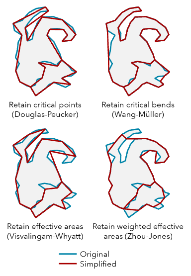

Ilustración
Ilustración de la herramienta Simplificar polígono
Los resultados de muestra de los algoritmos de simplificación se muestran aquí para su comparación.
