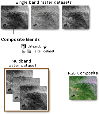

Crea un único dataset ráster a partir de múltiples bandas.
Ilustración
Ilustración de Bandas compuestas

  • A continuación se ofrecen algunos ejemplos de por qué podría ser conveniente combinar datasets ráster de una sola banda en datasets ráster multibanda:
    • You may have received some satellite data where each band of data is contained in a single file—por ejemplo, band1.tif, band2.tif y band3.tif. Para renderizar estos datasets ráster conjuntamente y crear una imagen compuesta en color, cada banda debe estar incluida en un único dataset ráster (por ejemplo, allbands.tif).
    • Es posible que disponga de varios dataset ráster de la misma zona, capturados en distintos momentos. Al visualizar estos datasets ráster como una composición de colores, se pueden detectar cambios en la zona, como el crecimiento urbano o la tala de bosques. Para crear esta composición de colores, cada dataset ráster debe estar incluido como bandas individuales dentro de un único dataset ráster.
    • En algunos casos, el resultado de una operación de análisis es un dataset ráster de una sola banda. Para realizar un análisis visual más detallado, es posible que tenga que combinar los resultados representando los datos en una imagen compuesta en color.
    • Combinar las bandas en un único dataset ráster puede ayudarle a organizar muchos rásteres de una sola banda relacionados entre sí.
