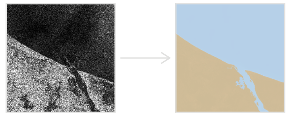

Ilustración
Ilustración de la herramienta Extraer agua
