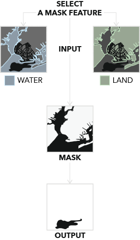

    Ilustración de la herramienta Detectar áreas oceánicas oscuras
    Se muestran las máscaras de agua y tierra para las zonas oceánicas oscuras.

Entidades de máscara
(Opcional)
Una entidad de polígono terrestre o acuático. Este polígono se utilizará para crear una máscara.
Feature Layer
Tipo de entidad
(Opcional)
Especifica el tipo de polígono que representa el valor del parámetro Entidades de máscara. Este parámetro es necesario si se proporciona el valor del parámetro Entidades de máscara.
  • Polígono de tierra—La entrada de la máscara es un polígono terrestre. Se creará una máscara invertida utilizando esta entrada.
  • Polígono de agua—La máscara de entrada es un polígono de agua. Se creará una máscara utilizando esta entrada.
