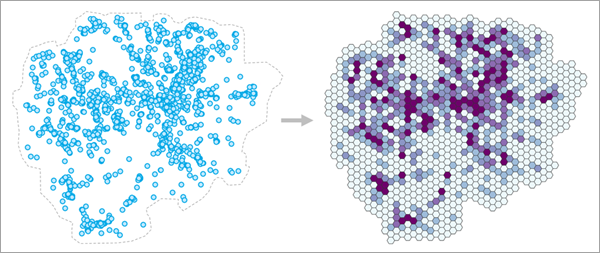

Agregar cantidades de puntos en bins hexagonales
Agregar puntos contenidos en bins es un flujo de trabajo común en SIG, lo que incluye agregar llamadas de emergencia, interrupciones del servicio y temperaturas También se utiliza para visualizar mejor grandes aglomeraciones de puntos y proteger la confidencialidad ocultando ubicaciones de puntos individuales y valores. Sin embargo, a pesar de las muchas aplicaciones, existe relativamente poca orientación sobre el tamaño que deberían tener estos bins. En la práctica, los tamaños de bin suelen elegirse por conveniencia (por ejemplo, utilizando un número redondo) o seleccionando el tamaño de bin que produce resultados más atractivos visualmente. Sin embargo, la elección de la escala cambia lo que puede detectar y cómo interpretarlo (ejemplo de problema de unidad aérea modificable), por lo que es importante tomar decisiones defendibles y reproducibles. También es importante caracterizar la sensibilidad de los resultados al tamaño de bin: ¿usar un tamaño de bin mayor o menor daría lugar a patrones y conclusiones diferentes?
En esencia, determinar un tamaño de bin apropiado para agregar datos de puntos en bins es un problema de escala. Los bins demasiado pequeños tendrán valores erráticos, con muchos bins sin ningún punto, y los bins demasiado grandes difuminarán y ocultarán patrones locales importantes. Un tamaño de bin adecuado es aquel lo suficientemente grande como para producir una amplia variedad de valores estables, pero lo bastante pequeño como para que los patrones locales de puntos se conserven en los bins resultantes, en lugar de quedar diluidos por la agregación.

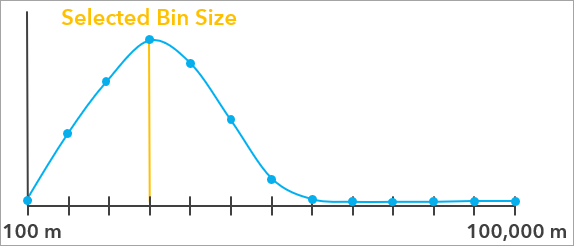

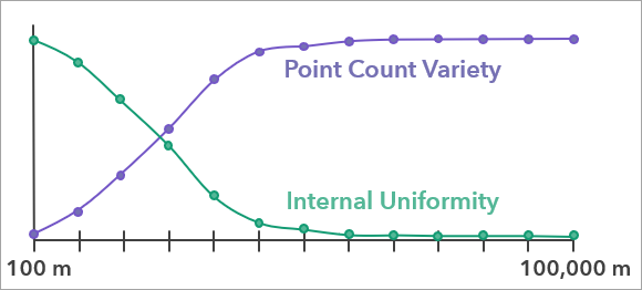

Para determinar un tamaño de bin adecuado, se evalúa un rango de tamaños de bin candidatos utilizando dos criterios: uno que favorece tamaños de bin más pequeños y otro que favorece tamaños de bin más grandes.
Variedad de cantidad de puntos y curvas de uniformidad interna
Estas dos métricas (cada valor entre 0 y 1) se multiplican a la vez para producir una sola puntuación de evaluación para cada tamaño de bin y la herramienta recomienda el tamaño de bin con la puntuación de evaluación más alta. La curva de puntuación de evaluación también permite ver cómo se comparan otros tamaños de bin con el tamaño de bin recomendado por la herramienta.
Curva de puntuación de evaluación
Consulte la sección Detalles adicionales de evaluación de tamaño de bins a continuación para obtener más información sobre las puntuaciones de evaluación y cómo se calculan.

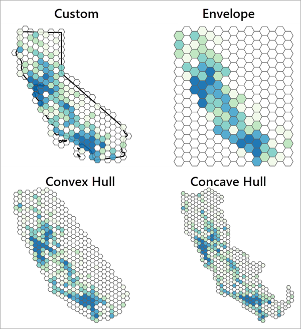

Si se conoce un límite de agregación apropiado para los puntos (como el límite de una ciudad), seleccione la opción Polígonos personalizados y proporcione el límite en el parámetro Polígonos personalizados. También puede dibujar el polígono de límite de agregación mediante la entrada interactiva de entidades.
Si no se conoce el límite de agregación adecuado, el límite puede crearse automáticamente con las opciones Envoltura cóncava, Envoltura convexa o Envoltura (consulte Geometría de límite mínima para obtener más información). Cuando utilice un límite creado de forma automática, siempre debería evaluar visualmente si el límite representa los puntos de manera adecuada. Si el límite no es adecuado, utilice una opción diferente o dibuje un límite que represente los puntos de forma interactiva.
En la imagen siguiente se muestran los tamaños de bin resultantes correspondientes a los mismos datos que utilizan todas las opciones del parámetro Límite de agregación. La opción personalizada utiliza el límite real en el que se recopilan los puntos. Para otros datasets (sobre todo, los que tienen valores espaciales atípicos), la diferencia en cuanto a tamaños de bin resultantes y patrones puede ser todavía más exagerada.
Límites de agregación

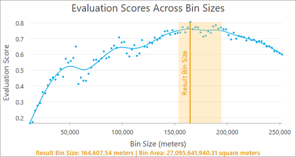

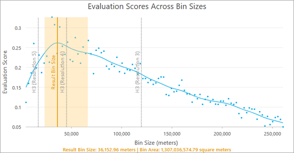

Gráfico de puntuaciones de evaluación en función del tamaño de los bins
El gráfico de puntuaciones de evaluación en función del tamaño de los bins muestra las puntuaciones de evaluación de todos los tamaños de bin sometidos a prueba. Los puntos azules del gráfico son las puntuaciones de evaluación sin procesar de los tamaños de bin y se suavizan con una spline (la curva azul). El valor más grande de la curva azul es el tamaño de bin recomendado y se indica mediante una línea naranja vertical. También se muestra una región de confianza en color naranja claro alrededor del tamaño de bin recomendado, y cualquier tamaño de bin dentro de este rango tiene una puntuación de evaluación que no es significativamente menor que el tamaño de bin recomendado, por lo que puede elegir cualquier valor en este rango (por ejemplo, un número redondo) sin una disminución significativa en la puntuación de evaluación.
El tamaño de bin recomendado y el área asociada de cada bin se muestran en la parte inferior del gráfico. En el caso de los bins cuadrados, el tamaño de bin es la anchura o la altura de cada cuadrado; en el caso de los hexágonos, el tamaño de bin es la altura de cada hexágono (las distancia desde un borde plano hasta el contrario). Si se proporciona un campo de tiempo y un intervalo de tiempo, también se mostrará el intervalo de tiempo.
Nota:
El tamaño de bin más pequeño probado (el valor mínimo del eje x) es el tamaño de bin que da como resultado 20 bins por cada punto de entrada (en otras palabras, los bins son tan pequeños que más del 95% de ellos no contendrán puntos) y el tamaño de bin más grande (el valor máximo del eje x) corresponde al 25% de la extensión en x o en y del límite de agregación, la que sea mayor. La herramienta prueba 100 tamaños de bin incrementados de manera uniforme entre el mínimo y el máximo.

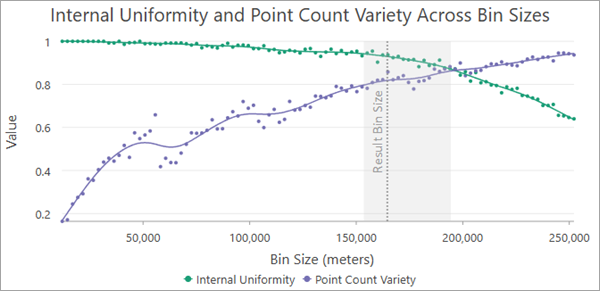

Gráfico de uniformidad interna y variedad de la cantidad de puntos en los distintos tamaños de bin
Al agregar recuentos de puntos sin un campo de análisis, el gráfico Uniformidad interna y variedad de cantidad de puntos en los tamaños de bin muestra los dos criterios que se combinaron para generar las puntuaciones de evaluación. Por cada tamaño de bin testado, una curva verde muestra la puntuación de uniformidad interna y la curva morada muestra la puntuación de variedad de cantidades de puntos. Por lo general, la curva verde se reducirá y la curva morada aumentará. También se muestran el tamaño de bin recomendado y el intervalo de confianza como referencia. El tamaño de bin recomendado generalmente tendrá puntuaciones razonables en ambos criterios, lo que indica un equilibrio eficaz entre los criterios opuestos. Consulte la sección Detalles adicionales de evaluación de tamaño de bins a continuación para obtener más información sobre cada criterio.

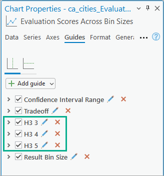

Hexágonos H3
La herramienta no permite la agregación en hexágonos H3. Sin embargo, al agregar en hexágonos H3, puede mostrar las resoluciones H3 asociadas como guías en el gráfico de puntuaciones de evaluación en función del tamaño de los bins. Las guías están deshabilitadas de forma predeterminada, pero es posible habilitarlas en la pestaña Guías del panel Propiedades de gráfico.
Propiedades de gráfico de hexágonos H3
Cuando se habilitan, las guías (líneas verticales discontinuas grises) permiten ver las puntuaciones de evaluación de las resoluciones H3 que están dentro del rango de tamaños de bin sometidos a prueba y elegir el mejor para sus datos. Por ejemplo, en la imagen siguiente, la resolución H3 4 tiene la puntuación de evaluación más alta, está más próxima al tamaño de bin recomendado y está dentro del intervalo de confianza.
Guías de hexágonos H3
