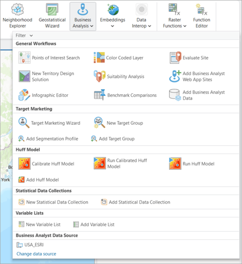

Accéder aux processus dans la galerie Business Analysis (Analyse commerciale)
La galerie Analyse commerciale comprend un ensemble organisé de processus, y compris les analyses courantes, la définition de la source de données et la création de données personnalisées. Une grande partie des processus de la galerie constituent un point d’accès aux outils de géotraitement courants.
Pour accéder aux processus Business Analyst, procédez comme suit :
  1. Dans l’onglet Analysis (Analyse), dans le groupe Workflows (Processus), cliquez sur Business Analysis (Analyse commerciale) pour ouvrir la galerie des processus.
  2. Choisissez un processus dans les catégories disponibles.
    Conseil :
    Vous pouvez cliquer sur l’option Filter (Filtrer) de la galerie pour masquer ou afficher des catégories spécifiques.
    Galerie Business Analysis (Analyse commerciale)
