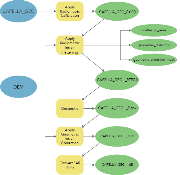

Le jeu d’outils Radar à synthèse d’ouverture de la boîte à outils Image Analyst se compose des outils décrits dans la table et le diagramme ci-dessous et que vous pouvez utiliser pour générer des données d’imagerie prêtes pour l’analyse, ayant subi un calibrage et une correction de terrain, à partir de données d’ellipsoïde géocodé corrigé (GEC Geocoded Ellipsoid Corrected) Capella :

Processus de traitement des données d’imagerie prêtes pour l’analyse issues de données GEC Capella
