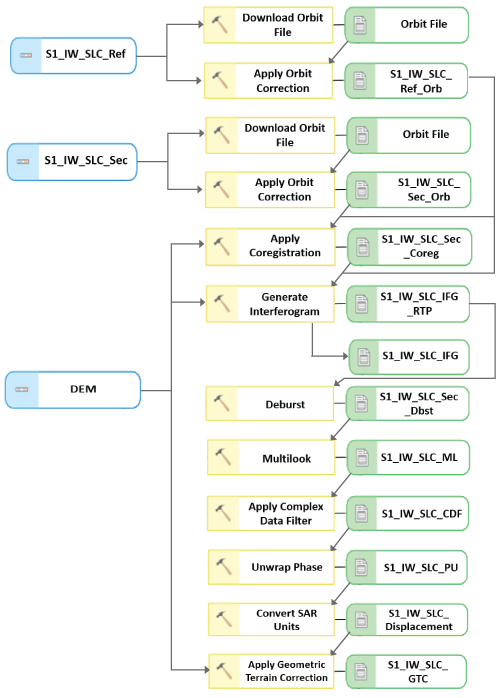

Le jeu d’outils Synthetic Aperture Radar (Radar à synthèse d’ouverture) de la boîte à outils Image Analyst se compose d’outils permettant de générer des valeurs de déplacement du sol à partir de données SLC Sentinel-1. Les outils répertoriés dans le tableau ci-après prennent en charge le processus DInSAR, comme indiqué dans le diagramme ci-dessous.
Outil
Description
Télécharger le fichier d’orbite
Télécharge les fichiers d’orbite mis à jour pour les données SAR (radar à synthèse d’ouverture) Sentinel-1.
Appliquer une correction d’orbite
Met à jour les informations orbitales dans les données SAR (radar à synthèse d’ouverture) Sentinel-1 à l’aide d’un fichier OSV (vecteurs d’état orbital) plus précis.
Appliquer la coregistration
Rééchantillonne les données SLC (Single Look Complex) secondaires sur la grille SLC de référence à l’aide d’un modèle numérique d’élévation (MNE) et de métadonnées vectorielles d’état orbital.
Générer un interférogramme
Crée un interférogramme en différenciant la phase des entrées SLC (Single Look Complex) secondaires et celle des entrées SLC de référence. Cette opération est réalisée par une corrélation croisée des paires de données radar complexes en entrée.
Deburst
Fusionne les bursts multiples à partir des données SAR (radar à synthèse d’ouverture) SLC (Single Look Complex) Sentinel-1 en entrée et génère en sortie un seul raster transparent de sous-fauché .
Cette étape n’est requise que pour les données radar en mode fauchée Sentinel-1 SLC Interferometric Wide (IW, mode interférométrique) et Extra Wide (EW, mode large fauchée).
Multivisée
Détermine la moyenne des données SAR (radar à synthèse d’ouverture) en entrée en tenant compte de la plage et de l’azimut pour évaluer les pixels carrés, limiter la perte de granularité et réduire le temps de traitement de l’outil SAR.
Appliquer le filtre de données complexes
Lisse le composant de phase des données complexes SAR (radar à synthèse d’ouverture) en entrée et génère en sortie des données radar complexes.
Dérouler la phase
Supprime les ambiguïtés de phase et résout les valeurs de phase continue pour les données SLC (Single Look Complex).
Convertir les unités SAR
Convertit l’échelle des données en entrée du radar à synthèse d’ouverture (SAR).
Utilisez l’option Unwrapped phase to displacement (Convertir la phase déroulée en déplacement) pour le paramètre Conversion Type (Type de conversion) pour convertir la phase déroulée de l’interférogramme en radians qui seront convertis en déplacement à l’aide de la longueur d’onde du capteur.
Appliquer la correction de terrain géométrique
Orthorectifie les données SAR en entrée à l’aide d’un algorithme de géocodage inverse Range-Doppler.
Processus de traitement d’une sortie DInSAR
