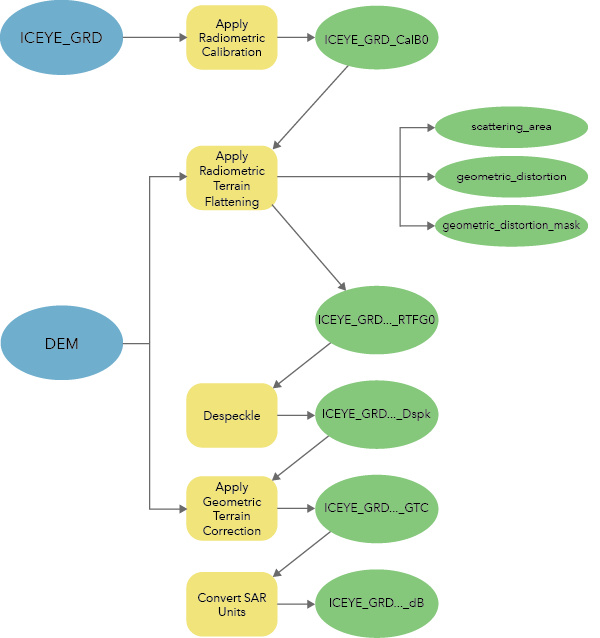

Il est nécessaire de traiter une image radar à synthèse d’ouverture (SAR, Synthetic Aperture Radar) ICEYE pour pouvoir l’utiliser dans le cadre de visualisations ou d’analyses. Les points à traiter sont notamment le calibrage pour extraire une valeur de rétrodiffusion caractéristique, l’atténuation de la granularité, la suppression des distorsions radiométriques et géométriques du terrain, ainsi que le rendu d’images avec une grande plage de valeurs.
Le jeu d’outils Radar à synthèse d’ouverture de la boîte à outils Image Analyst se compose de cinq outils que vous pouvez utiliser pour générer des données d’imagerie prêtes pour l’analyse, ayant subi un calibrage et une correction de terrain, à partir de données Ground Range Detected (GRD) ICEYE. Les outils suivants permettent de générer des données GRD ICEYE prêtes pour l’analyse, comme indiqué dans le tableau et le diagramme ci-après :

Processus de traitement des données d’imagerie prêtes pour l’analyse issues de données GRD ICEYE
