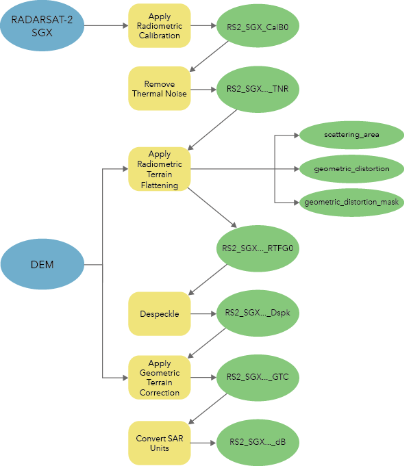

Le jeu d’outils Radar à synthèse d’ouverture de la boîte à outils Image Analyst se compose d’outils à utiliser pour générer des données d’imagerie prêtes pour l’analyse, qui ont subi un calibrage et une correction de terrain, à partir de données de distance au sol RS2 SAR géoréférencées. Les données de distance au sol incluent SAR Georeferenced Extra (SGX), SAR Georeferenced Fine (SGF), ScanSAR Narrow Beam (SCN), ScanSAR Wide Beam (SCW), ScanSAR Fine (SCF) et ScanSAR Sample (SCS). Le tableau et le diagramme suivants décrivent et illustrent ces outils :

Processus de données de distance au sol RADARSAT-2
Ce modèle de géotraitement présente le processus de données SGX RADARSAT-2, mais ce même processus peut être utilisé pour les données SGF, SCN, SCW, SCF et SCS.
