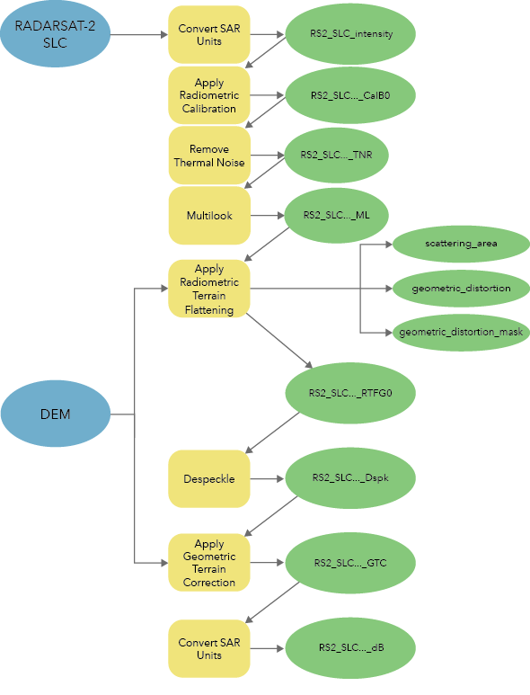

Il est nécessaire de traiter une image radar à synthèse d’ouverture (SAR, Synthetic Aperture Radar) SLC (Single Look Complex) RADARSAT-2 (RS2) pour pouvoir l’utiliser dans le cadre de visualisations ou d’analyses.
Le jeu d’outils Synthetic Aperture Radar (Radar à synthèse d’ouverture) de la boîte à outils Image Analyst se compose d’outils à utiliser pour générer des données d’imagerie prêtes pour l’analyse, qui ont subi un calibrage et une correction de terrain. Les outils décrits dans la table suivante permettent de générer des données SLC RS2 qui sont prêtes pour l’analyse, comme indiqué dans le diagramme ci-dessous.

Processus SLC RADARSAT-2
Considérations sur le traitement
Les métadonnées de niveau de bruit sont fournies avec les produits auxiliaires SLC RADARSAT-2 pour vous permettre de supprimer le bruit. Une estimation du bruit d’instrument étant fournie pour les données calibrées, exécutez d’abord l’outil Apply Radiometric Calibration (Appliquer le calibrage radiométrique), puis l’outil Remove Thermal Noise (Supprimer le bruit thermique).
