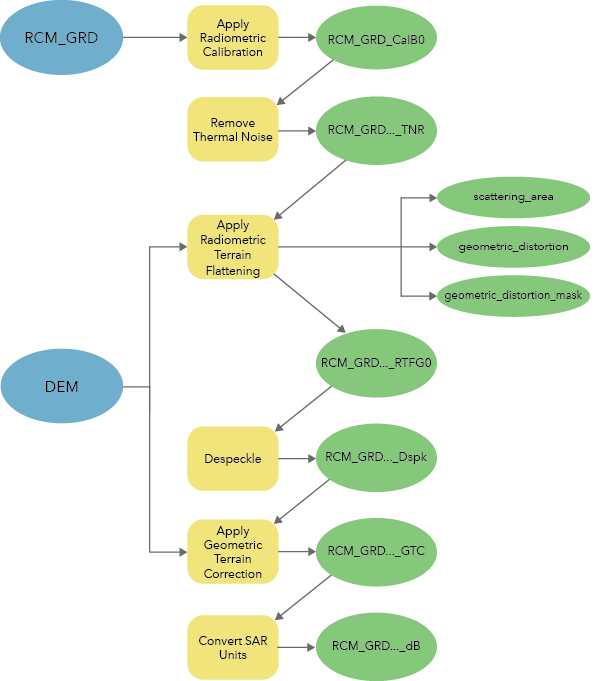

Le jeu d’outils Synthetic Aperture Radar (Radar à synthèse d’ouverture) de la boîte à outils Image Analyst se compose de six outils à utiliser pour générer des données d’imagerie prêtes pour l’analyse, qui ont subi un calibrage et une correction de terrain, à partir de données Ground Range Detected (GRD) RCM. Le tableau et le diagramme suivants décrivent et illustrent ces outils :

Workflow d’imagerie prête pour l’analyse pour GRD RCM

Les fichiers de niveau de bruit sont fournis avec les produits auxiliaires GRD RCM pour procéder à la suppression du bruit thermique. Une estimation du bruit d’instrument étant fournie pour les données calibrées, exécutez d’abord l’outil Apply Radiometric Calibration (Appliquer le calibrage radiométrique), puis l’outil Remove Thermal Noise (Supprimer le bruit thermique).
Dans certains produits GRD ScanSAR, le bruit thermique est déjà supprimé. Dans les produits concernés, le paramètre noiseSubtractionPerformed du fichier de métadonnées ou product.xml est défini sur True pour indiquer que le bruit thermique a déjà été supprimé. Lors de la création de données prêtes pour l’analyse pour ces produits, ignorez l’outil Remove Thermal Noise (Supprimer le bruit thermique) dans le processus ARD.
