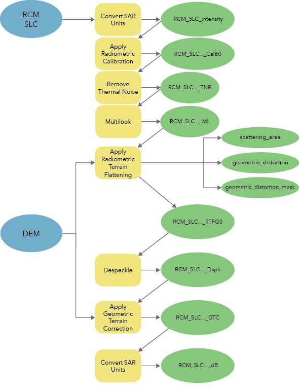

Le jeu d’outils Synthetic Aperture Radar (Radar à synthèse d’ouverture) de la boîte à outils Image Analyst se compose d’outils pour générer des données d’imagerie prêtes pour l’analyse, qui ont subi un calibrage et une correction de terrain. Les outils répertoriés dans la table suivante sont utilisés pour générer des données SLC RCM prêtes pour l’analyse, comme indiqué dans le diagramme ci-dessous.

Processus SLC RCM
Considérations sur le traitement
Les métadonnées de niveau de bruit sont fournies avec les produits auxiliaires SLC RCM pour vous permettre de supprimer le bruit. Une estimation du bruit d’instrument étant fournie pour les données calibrées, exécutez d’abord l’outil Apply Radiometric Calibration (Appliquer le calibrage radiométrique), puis l’outil Remove Thermal Noise (Supprimer le bruit thermique).
