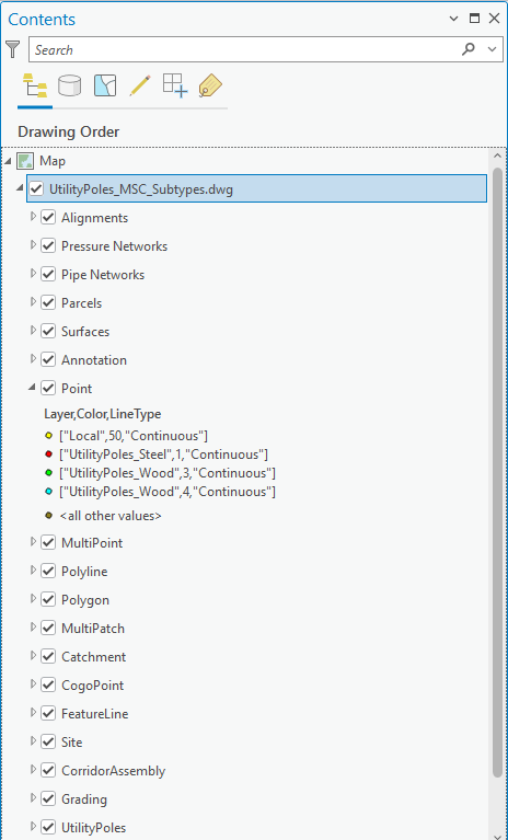

Un fichier DAO ajouté à la carte s’affiche ci-dessous dans la table des matières en utilisant l’organisation de la couche d’entités par défaut basée sur la géométrie, symbolisée par les propriétés d’entité DAO :
Fichier DAO affiché dans la table des matières
