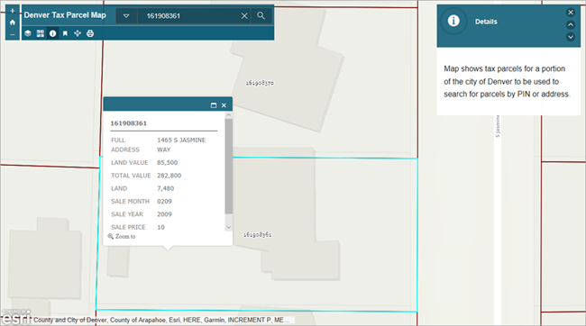

Résultats de localisateur personnalisé utilisé dans une application web de parcelles fiscales
