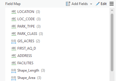

  16. Pour le paramètre Field Matching Mode (Mode d’appariement des champs), sélectionnez Use the field map to reconcile field differences (Utiliser l’appariement des champs pour réconcilier les différences de champs) dans le menu déroulant.
    Le volet Field Map (Appariement des champs) s’ouvre dans la fenêtre Merge (Fusionner).
    Important :
    Le message d’erreur en regard des champs de texte indique : The field length is shorter than the source fields (La longueur du champ est inférieure à la longueur des champs sources). La longueur du champ cible est inférieure à la somme des longueurs des champs sources. Dans le cadre de ce didacticiel, l’avertissement peut être ignoré puisque vous ne créez pas de valeurs de texte plus longues à partir des valeurs sources. Dans d’autres workflows, par exemple lorsque les valeurs des champs sources sont combinées pour créer de longues chaînes de texte, il peut être nécessaire d’agrandir le champ cible.
  17. Pour le paramètre Field Map (Appariement de champ), conservez les valeurs d’appariement de champ par défaut.
