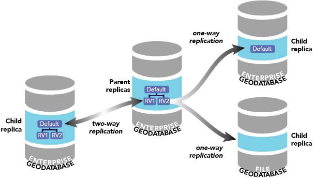

Réplicas monodirectionnels et bidirectionnels
Le diagramme ci-dessous représente les versions des réplicas monodirectionnels et bidirectionnels. Pour la réplication bidirectionnelle, le réplica parent utilise la version enfant RV1 en tant que version de réplica. Dans la réplication monodirectionnelle, le réplica parent utilise la version enfant RV2 en tant que version de réplica dans les deux exemples.
Pour les deux réplicas enfant hébergés dans des géodatabases d’entreprise, la version par défaut est la version de réplica. Outre leur utilisation pour la réplication, les versions de réplica ne diffèrent aucunement des autres versions. Les géodatabases fichier ne prenant pas en charge le versionnement, aucune version de réplica n’est créée dans la géodatabase enfant dans un réplica monodirectionnel.
Remarque :
Il est également possible d’utiliser une version enfant en tant que version de réplica dans une des géodatabases d’entreprise du diagramme ci-dessous.
Création de réplicas à partir d’une géodatabase d’entreprise parent.

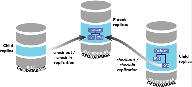

Le diagramme ci-dessous illustre deux exemples de réplicas d’extraction/insertion avec leurs versions de réplica. Un réplica parent utilise la version RV1 en tant que version de réplica, tandis que l’autre utilise la version RV2 comme version de réplica. Un réplica enfant est hébergé par une géodatabase fichier, tandis que l’autre est hébergé par une géodatabase d’entreprise. Pour la géodatabase d’entreprise hébergeant le réplica enfant, RV2 a été créée automatiquement et définie comme version de réplica au cours de la création. Le nom de cette version de réplica, RV2, provient du nom du réplica. Dans cette version de réplica, des mises à jour sont effectuées sur l’enfant dans le cadre de la synchronisation avec le parent.
Création de réplicas d’extraction à partir d’une géodatabase d’entreprise parent.

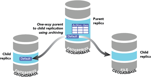

Le diagramme ci-dessous présente une réplication parent vers enfant monodirectionnelle à l’aide de l’archivage entre des géodatabases d’entreprise, où la version par défaut est utilisée comme version de réplica à la fois pour les réplicas parent et enfant dans la géodatabase d’entreprise. Les géodatabases fichier ne prenant pas en charge le versionnement, aucune version de réplica n’est créée dans la géodatabase fichier enfant.
Réplication monodirectionnelle parent vers enfant avec utilisation de l’archivage à partir de la version par défaut d’une géodatabase d’entreprise.

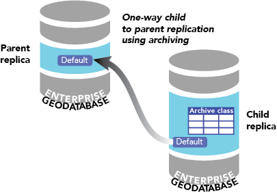

Vous pouvez également utiliser la réplication monodirectionnelle enfant vers parent lorsque les deux géodatabases sont des géodatabases d’entreprise. Dans ce cas, la version du réplica enfant doit être la version par défaut.
Réplication monodirectionnelle enfant vers parent avec utilisation de l’archivage entre les deux géodatabases d’entreprise.
