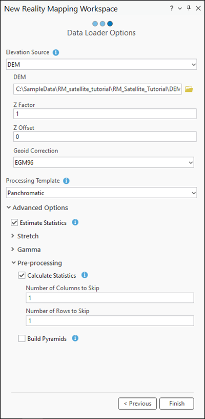

  15. Dans la fenêtre Data Loader (Chargeur de données), sous Elevation Source (Source d’élévation), sélectionnez DEM (MNE). Sous DEM (MNE), accédez au MNE fourni avec le jeu de données du didacticiel.
    Remarque :
    Ce MNE sera utilisé pour prendre en charge le traitement d’ajustement de bloc.
  16. Comme la plupart des données d’altitude utilisent des hauteurs orthométriques, vous devez appliquer une correction de géoïde. Sous Geoid correction (Correction géodésique), vérifiez que EGM96 est sélectionné.
  17. Sous Processing Template (Modèle de traitement), sélectionnez Panchomatic (Panchromatique).
  18. Développez Advanced Options (Options avancées).
  19. Vérifiez que l’option Estimate Statistics (Estimer les statistiques) est cochée.
  20. Acceptez tous les autres paramètres par défaut et cliquez sur Finish (Terminer).
    Chargeur de données

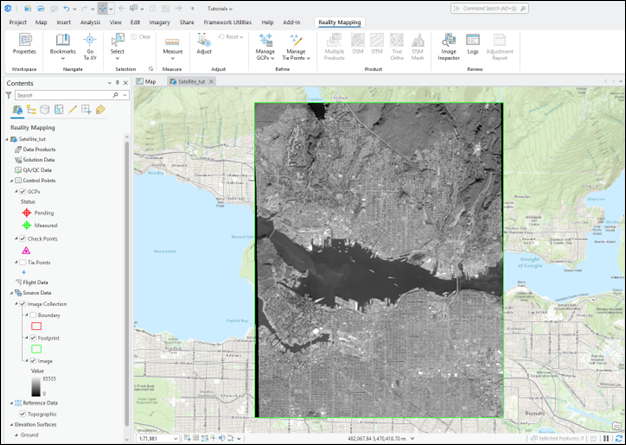

    Une fois l’espace de travail créé, les images et les emprises des images sont affichées dans la carte. Une catégorie Reality Mapping a également été ajoutée à la fenêtre Contents (Contenu), où les données d’imagerie source et les produits Reality Mapping dérivés seront stockés.
    L’affichage initial de l’imagerie dans l’espace de travail confirme que toutes les images et les métadonnées nécessaires ont été fournies pour lancer l’espace de travail. Les images n’ayant pas été alignées ni ajustées, l’aspect de la mosaïque peut sembler incorrect du point de vue géométrique.
    Un nouvel onglet Reality Mapping est ajouté au menu principal ArcGIS Pro. Un clic sur cet onglet fait apparaître un ensemble d’outils et de processus dédiés à Reality Mapping. Dans la catégorie Product (Produit), tous les boutons sont indisponibles car les images n’ont pas encore été ajustées.
    Espace de travail Satellite

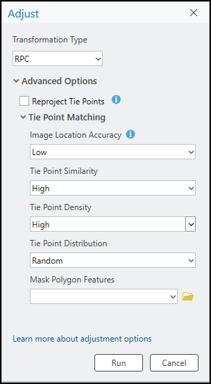

  1. Dans l’onglet Reality Mapping, dans le groupe Adjust (Ajuster), cliquez sur Adjust (Ajuster) .
  2. Dans la fenêtre Adjust (Ajuster), sous Transformation Type (Type de transformation), choisissez RPC. La transformation des coefficients polynomiaux rationnels (RPC) est appliquée à l’ajustement, qui est utilisé pour les images satellite qui contiennent des données RPC dans les métadonnées.
  3. Développez la section Tie Point Matching (Appariement des points de rattachement) et vérifiez que la configuration des paramètres correspond à celle de l’exemple ci-dessous.
    Paramètres d’ajustement des images satellite
  4. Cliquez sur Run (Exécuter) pour effectuer l’ajustement de bloc.

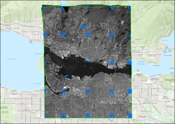

  5. Une fois l’ajustement effectué, activez la couche Points de rattachements dans la fenêtre Contents (Contenu) pour afficher la distribution des points de rattachement générés sur la carte. Votre distribution des points de rattachement peut être différente de celle illustrée ci-dessus.
    Points de rattachement distribués sur l’image satellite

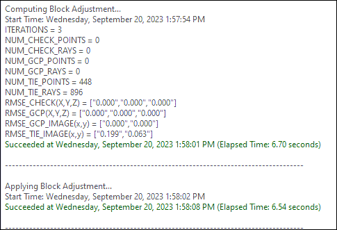

  6. Les valeurs résiduelles et un rapport d’exactitude des points de rattachement peuvent être consultés dans le fichier des journaux. Pour accéder au fichier Logs (Journaux), dans l’onglet Reality Mapping, dans le groupe Review (Examiner), cliquez sur Logs (Journaux) ****. Les valeurs résiduelles des points de rattachement sont affichées sur la ligne intitulée RMSE_Tie_Image(x,y). L’EQM des points de rattachement est exprimée en pixels.
    Vos valeurs résiduelles peuvent différer légèrement de celles de l’exemple ci-dessus.
    Journal des points de rattachement

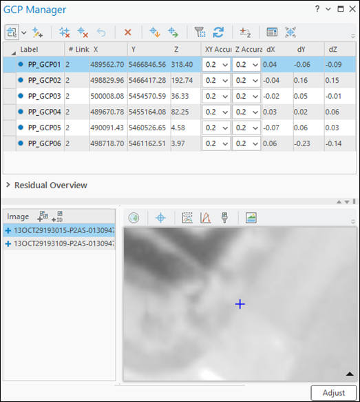

    Dans la fenêtre GCP Manager (Gestionnaire de PCS), le premier PCS de la liste est sélectionné par défaut et un aperçu de l’image de sa localisation s’affiche dans la section Preview (Aperçu).
  10. Pour ajouter des points de rattachement pour le PCS sélectionné, dans la section Preview (Aperçu), cliquez sur le bouton View GCP Photo (Afficher la photo du PCS) pour afficher le fragment d’image du PCS. Utilisez la molette de la souris pour zoomer légèrement sur le fragment d’image et afficher la localisation du PCS indiqué par une flèche rouge.
  11. Cliquez sur le bouton Add Tie Point (Ajouter un point de rattachement) pour ajouter un point de rattachement dans la visionneuse d’images pour chaque image. Les points de rattachement des autres images sont automatiquement calculés par l’algorithme d’appariement d’image lorsque cela est possible, mais il convient de vérifier l’exactitude de chaque point de rattachement. Si le point de rattachement n’est pas identifié automatiquement, ajoutez-le manuellement en sélectionnant l’emplacement approprié dans l’image.
  12. Répétez les étapes 10 et 11 pour sélectionner et ajouter des points de rattachement pour les PCS restants.
  13. Une fois les PCS mesurés avec les points de rattachement, sélectionnez le point PP_GCP02 et faites un clic avec le bouton droit de la souris pour le modifier en Check Point (Point de vérification). Du fait de l’incertitude quant à la localisation exacte de ce point, il ne sera pas utilisé dans le processus d’ajustement.
  14. Après avoir ajouté les PCS et les points de vérification, l’ajustement doit être réexécuté afin d’intégrer ces points. Cliquez sur Adjust (Ajuster).
    Gestionnaire de PCS

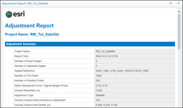

Des statistiques d’ajustement supplémentaires sont fournies dans le rapport de l’ajustement. Pour générer le rapport, dans l’onglet Reality Mapping, dans le groupe Review (Examiner), cliquez sur Adjustment Report (Rapport d’ajustement).
Rapport d’ajustement des images satellite

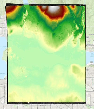

    Une fois le traitement terminé, le produit MNS est ajouté à la fenêtre Contents (Contenu), la catégorie Data Products (Produits de données) et la vue cartographique 2D. Il est également ajouté à la fenêtre Catalog (Catalogue) dans le conteneur Reality Mapping et au dossier des DEMs.
    Produit MNS
Remarque :
Le système de coordonnées verticales du MNS en sortie est WGS84 (hauteur ellipsoïdale). Si vous devez convertir la sortie en une projection ou un système de coordonnées différent, utilisez l’outil Projeter.
