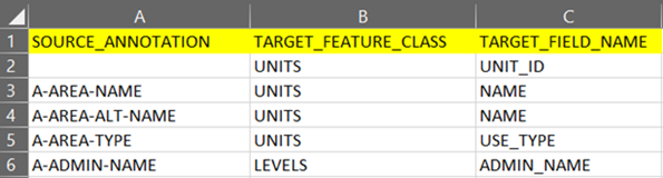

Ci-après vous trouverez un exemple d’une feuille Annotation vers champ complétée :
Une feuille Annotation vers champ complétée
Dans cet exemple, les mises à jour suivantes ont été apportées à la feuille Annotation vers champ :
  • La colonne SOURCE_ANNOTATION est laissée vierge pour la deuxième ligne, car il n’y a aucune annotation DAO adaptée. L’outil Import Floorplans To Indoors Geodatabase (Importer des plans d’étages dans une géodatabase Indoors) génère automatiquement des ID uniques pour les entités unitaires.
  • Les troisième et quatrième lignes ciblent toutes deux un champ NAME de l’unité. Pour remplir le champ NAME d’une entité unitaire, l’outil recherche d’abord l’annotation DAO dans la couche A-AREA-NAME. S’il ne trouve aucune annotation, l’outil recherche ensuite une annotation DAO dans la couche A-AREA-ALT-NAME. S’il ne trouve aucune annotation dans les couches DAO configurées, l’outil génère automatiquement une valeur pour le champ NAME de l’unité.
  • La colonne SOURCE_ANNOTATION à la ligne cinq est définie sur une couche DAO appelée A-AREA-TYPE qui contient l’annotation DAO décrivant l’usage de la pièce.
  • Les lignes associées aux zones et sections n’étaient pas utilisées et ont été supprimées.
  • La ligne six a été ajoutée à l’annotation de carte depuis une couche DAO intitulée A-ADMIN-NAME dans un champ attributaire ADMIN_NAME personnalisé dans la classe d’entités Levels (Niveaux). Le champ ADMIN_NAME personnalisé doit exister dans la classe d’entités Niveaux avant d’exécuter l’outil Importer des plans d’étages dans une base de données Indoors.
