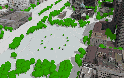

Couverture de visibilité à l’aide d’un champ de vision interactif
Un défi spatial 3D courant consiste à placer un ensemble limité de ressources sur une scène pour obtenir la meilleure couverture de visibilité possible. Par exemple, vous pourriez avoir besoin de placer des caméras de sécurité pour surveiller un parc ou des caméras pour filmer un événement sportif ou des officiers de police aux abords d’un rassemblement politique. Dans toutes ces situations, vous devez optimiser l’emplacement des caméras pour éviter que des zones ne soient pas couvertes et que d’autres le soient deux fois.
Ce scénario décrit le placement de caméras dans un parc. Le meilleur outil d’analyse exploratoire pour cette tâche est l’outil Interactive Viewshed (Champ de vision interactif). Commencez par une scène contenant les couches pertinentes (par exemple, une surface au sol, des bâtiments et des arbres).
Exemple d’analyse du champ de vision
  1. Choisissez Viewshed (Champ de vision) dans la liste déroulante des outils Exploratory 3D Analysis (Analyse 3D exploratoire) dans le groupe Workflows (Processus) de l’onglet Analysis (Analyse).
    L’outil s’active alors et la fenêtre Exploratory Analysis (Analyse exploratoire) apparaît.
  2. Dans l’onglet Create (Créer), définissez des valeurs pour Initial Viewpoint (Point de vue initial), Viewshed Angles (Angles de champ de vision) et Viewshed Distance (Distance de champ de vision) en fonction des spécifications de la caméra de sécurité. Par exemple, une caméra pourrait présenter une plage de visibilité maximale de 200 pieds, un angle de champ de visibilité horizontal de 50 degrés et un angle de champ de visibilité vertical de 40 degrés pour le champ de vision.
  3. Acceptez la méthode de création par défaut, Interactive Placement (Placement interactif) .
  4. Appuyez sur C pour activer temporairement l’outil Explore (Explorer) et accédez à la zone d’intérêt. Relâchez la touche C et cliquez dans la scène pour insérer un champ de vision.
  5. Répétez les étapes 3 et 4 pour créer des positions de point d’observation de caméra supplémentaires selon les besoins.
  6. Inspectez la couverture de visibilité à mesure que vous ajoutez chaque caméra supplémentaire. Les zones rouges demeurent non couvertes.
  7. Le cas échéant, sélectionnez un point d’observation pour un objet de champ de vision existant et repositionnez-le avec les poignées.
  8. Une fois satisfait de la conception, enregistrez les emplacements des points d’observation actuels dans des entités ponctuelles en cliquant sur Convert To Features (Convertir en entités) dans le menu de la fenêtre Exploratory Analysis (Analyse exploratoire).
Vous disposez à présent d’une conception ayant une couverture bien définie stockée en tant qu’entités ponctuelles attribuées pour les emplacements de caméra. Vous pouvez symboliser les emplacements des caméras à l’aide de modèles de caméra physique, tels qu’un fichier COLLADA (.dae) ou OBJ (.obj), et visualiser leur apparence dans la réalité. Vous pouvez également recharger les champs de vision à partir de cette couche de points pour revoir ou mettre à jour la couverture du champ de vision par la suite.

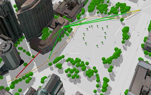

Ligne de visée le long d’un itinéraire
Dans ce scénario, une ligne de visée dégagée est conservée à partir d’un point de vue à l’aide de points cible espacés régulièrement le long d’un itinéraire. Ceci peut être important pour de nombreuses raisons. Par exemple, vous pourriez avoir besoin de positionner un responsable public pour observer l’itinéraire d’un défilé, un commentateur pour regarder une course ou un observateur militaire pour un convoi. Dans toutes ces situations, il vous faut savoir à quel endroit et quelle distance de l’itinéraire l’observateur peut voir. Le meilleur outil d’analyse exploratoire pour cette tâche est l’outil Line of Sight (Ligne de visée). Commencez par une scène contenant toutes les couches pertinentes (par exemple, une surface au sol, des bâtiments et des arbres).
Exemples de ligne de visée
Lignes de visée à partir d’un point de vue utilisant des cibles régulièrement espacées le long d’un itinéraire. Les lignes vertes sont dégagées, les lignes rouges (à gauche) sont obstruées et les lignes jaunes (en haut à droite) sont hors plage.
  1. Ajoutez une couche linéaire à votre scène à utiliser en tant que parcours de défilé. Il se peut qu’une longue ligne unique doive être divisée en parties plus petites afin de créer une section de parcours de défilé ayant un sens pour l’observateur devant être responsable. Par exemple, divisez la ligne pour utiliser un segment de rue d’environ 250 mètres de long.
  2. Cliquez sur Line of Sight (Ligne de visée) dans la liste déroulante des outils Exploratory 3D Analysis (Analyse 3D exploratoire) dans le groupe Workflows (Processus) de l’onglet Analysis (Analyse).
  3. Dans l’onglet Create (Créer), définissez la valeur des paramètres suivants :
    • Observer Vertical Offset (Décalage vertical du point d’observation) : 5 pieds, la hauteur d’une personne se tenant debout
    • Maximum Distance (Distance maximale) : 150 mètres, la distance de vue effective maximale
    • Target Vertical Offset (Décalage vertical cible) : 3 pieds, la hauteur cible de la base du char
  4. Cliquez sur la méthode de création Targets Along a Line (Cibles le long d’une ligne) pour afficher les paramètres.
  5. Laissez l’entrée Observer (Point d’observation) définie sur Click (Clic) et cliquez une fois sur la vue pour insérer l’emplacement du point d’observation. Les emplacements courants sont les toits des bâtiments, les balcons et les coins de rue.
  6. Définissez Number of Targets (Nombre de cibles) sur 10 afin de générer les points cible le long de l’itinéraire. Une autre possibilité consiste à définir l’espacement Segment Length (Longueur de segment) sur 25 mètres afin de générer les points cible.
  7. Dans le menu déroulant, sélectionnez la couche linéaire à utiliser comme parcours de défilé.
    L’outil Select (Sélectionner) est activé pour l’étape suivante.
  8. Cliquez sur la vue et faites-y glisser votre curseur afin de sélectionner une ou plusieurs entités linéaires pour les points cible.
    Remarque :
    Les lignes continues multiples sont traitées comme un seul itinéraire, lorsque cela est possible.
  9. Cliquez sur Apply (Appliquer).
  10. Le cas échéant, cliquez sur le point d’observation et déplacez-le vers un point de vue différent.
    Les cibles demeurent au même emplacement et restent connectées au point d’observation. Les lignes vertes indiquent les sections d’itinéraire situées à portée de vue de l’observateur.
  11. Une fois satisfait de la conception, enregistrez les lignes de visée actuelles en tant qu’entités linéaires à deux points en cliquant sur Convert To Features (Convertir en entités) dans le menu de la fenêtre Exploratory Analysis (Analyse exploratoire). Les lignes de vue sont ajoutées à la scène en tant que couche d’entités.
Vous disposez à présent d’une vue 3D qui décrit visuellement quelle distance de l’itinéraire peut être vue à partir d’un ou plusieurs points d’observation. Rechargez les objets de l’analyse de ligne de visée à l’aide de la méthode de création From Layer (Depuis la couche).
