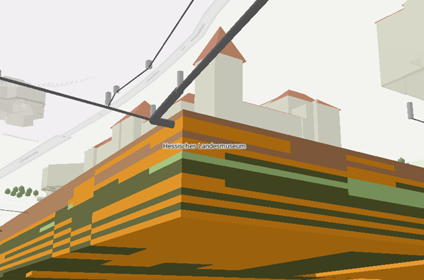

Exemple de couche de scène voxel
Un modèle géologique et un système d’égouts situés sous le musée d’État de la ville de Hesse dans le Land de Darmstadt sont présentés. Copyright 2021: Hessian Agency for Nature Conservation, Environment and Geology and TU Darmstadt.

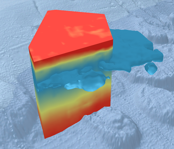

Exemple de couche de scènes de voxel montrant des coupes
Un volume et une isosurface découpés du niveau d’oxygène prévu sont présentés.
