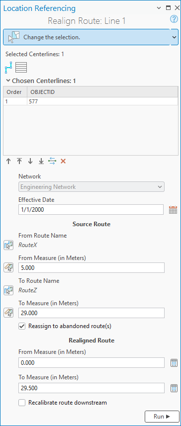

  3. Sous l’onglet Location Referencing, dans le groupe Routes (Itinéraires), cliquez sur Realign (Realigner) .
    Bouton Realign (Réaligner)
    La fenêtre Realign Route (Réaligner l’itinéraire) s’ouvre, l’outil Select By Rectangle (Sélectionner par rectangle) étant actif par défaut.
  4. Sélectionnez un ou plusieurs axes médians en traçant un rectangle sur la localisation du nouvel itinéraire.
    Vous pouvez également cliquer sur la flèche déroulante Select one or more centerlines (Sélectionner un ou plusieurs axes médians) pour choisir un autre outil parmi les outils de sélection : Select By Polygon (Sélectionner par polygone) , Select By Lasso (Sélectionner par lasso) , Select By Circle (Sélectionner par cercle) , Select By Line (Sélectionner par ligne) ou Select By Trace (Sélectionner par traçage) .
    Les axes médians sélectionnés sont mis en surbrillance sur la carte et le bouton Allow choosing of one or more centerlines (Autoriser la sélection d’un ou plusieurs axes médians)  apparaît dans la fenêtre Realign Route (Réaligner l’itinéraire). Le nombre d’axes médians sélectionnés est visible au-dessus de la table.

  5. Cliquez sur le bouton Allow choosing of one or more centerlines (Autoriser la sélection d’un ou plusieurs axes médians) .
    Une table apparaît dans la fenêtre Realign Route (Réaligner l’itinéraire), chaque axe médian sélectionné figurant dans une ligne numérotée qui correspond à l’ordre de la sélection. Les axes médians sélectionnés sont numérotés sur la carte et apparaissent en surbrillance. Le décompte est indiqué au-dessus de la table.
    Fenêtre Realign Route (Réaligner l’itinéraire)
  6. Si vous le souhaitez, sélectionnez une ou plusieurs lignes dans la colonne Order (Ordre) et utilisez les boutons situés sous la table pour changer l’ordre de sélection de l’axe médian. Vous pouvez également faire glisser les lignes pour modifier l’ordre.
    Les modifications apportées à l’ordre de sélection de la table apparaissent également sur la carte.

  7. Dans la fenêtre Realign Route (Réaligner l’itinéraire), choisissez le réseau dans lequel vous voulez réaligner un itinéraire.
    Remarque :
    Pour effectuer une mise à jour à l’aide de services d’entités, il est nécessaire de publier le réseau LRS avec des fonctionnalités de référencement linéaire et de gestion des versions.
  8. Indiquez la date d’effet du réalignement en procédant de l’une des manières suivantes :
    • Spécifiez la date dans la zone de texte Effective Date (Date d’effet).
    • Cliquez sur Calendar (Calendrier)  et sélectionnez une date.
    • Double-cliquez sur la zone de texte Effective Date (Date d’effet) vide pour la remplir avec la date du jour.
  9. Si l’axe médian ne touche pas l’itinéraire, utilisez éventuellement les sélecteurs pour remplir les paramètres From Route Name (Nom de l’itinéraire de départ), To Route Name (Nom de l’itinéraire d’arrivée), From Measure (Mesure de départ) et To Measure (Mesure d’arrivée).
    Si l’axe médian touche les itinéraires, les paramètres From Route Name (Nom de l’itinéraire de départ), From Measure (Mesure de départ), To Route Name (Nom de l’itinéraire d’arrivée) et To Measure (Mesure d’arrivée) de la section Source Route (Itinéraire source) sont remplis automatiquement.
    Remarque :
    Après avoir cliqué sur le bouton Choose route from map (Choisir un itinéraire sur la carte) ou Choose measure from map (Choisir une mesure sur la carte) , vous pouvez survoler les itinéraires avec le curseur de la souris pour afficher l’itinéraire et la mesure au niveau du pointeur.
    S’il n’existe qu’un seul itinéraire applicable à l’emplacement de la mise à jour, cliquez pour sélectionner cet itinéraire. Si plusieurs itinéraires sont applicables, cliquez pour sélectionner l’un d’entre eux à l’aide de la boîte de dialogue Select Route (Sélectionner un itinéraire).
    Remarque :
    Dans cet exemple, l’option Reassign to abandoned route(s) (Réattribuer aux itinéraires abandonnés) est cochée. Les itinéraires représentant les ressources présentes, mais inutilisées, seront créés.
    En savoir plus sur la réattribution à un itinéraire abandonné
    Remarque :
    Dans un réseau d’ingénierie, les mesures peuvent être saisies comme des valeurs de station au format 00+00.00 ou 00+00.000.
  10. Si vous le souhaitez, spécifiez une valeur de mesure de départ.
    La valeur From Measure (Mesure de départ) dans la section Realigned Route (Itinéraire réaligné) est renseignée automatiquement si l’axe médian touche l’itinéraire.
    Remarque :
    Les valeurs Z sont prises en compte durant le calcul de la longueur géométrique des axes médians.
    Découvrir comment les axes médians et les itinéraires prennent en charge les valeurs z
  11. Spécifiez éventuellement une valeur de mesure d’arrivée de votre choix.
    La valeur To Measure (Mesure d’arrivée) dans la section Realigned Route (Itinéraire réaligné) est renseignée automatiquement si l’axe médian touche l’itinéraire.
    Remarque :
    Dans cet exemple, l’option Recalibrate route downstream (Recalibrer l’itinéraire en aval) n’est pas cochée. Un nouvel itinéraire est créé dans la portion réalignée.
  12. Cliquez sur Run (Exécuter).
    La fenêtre Realign Route (Réaligner l’itinéraire) passe à la page suivante, dans laquelle les itinéraires à abandonner en raison du réalignement sont répertoriés.
