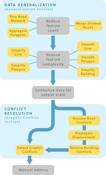

L’organigramme suivant présente une version simplifiée d’un workflow de généralisation et identifie les outils clés de la boîte à outils Cartographie permettant de généraliser les données pour les afficher à une plus petite échelle.
Diagramme du processus de généralisation
Affichage simplifié des processus et outils de géotraitement correspondants utilisés pour généraliser des données pour un affichage cartographique.

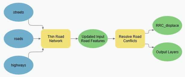

Les outils Éclaircir le réseau routier, Résoudre des conflits de routes et Résoudre des conflits de construction produisent des valeurs multiples en sortie. Cela signifie que seuls les outils qui acceptent des entrées à valeurs multiples peuvent utiliser directement les valeurs en sortie de ces outils. Par exemple, si trois couches sont utilisées en tant qu’entrées pour l’outil Éclaircir le réseau routier, et que vous souhaitez utiliser ces trois mêmes couches en tant qu’entrées pour l’outil Résoudre des conflits de routes après qu’elles ont été affinées, vous pouvez lier directement les valeurs en sortie de l’outil Éclaircir le réseau routier à l’outil Résoudre des conflits de routes.
Modèle contenant plusieurs entrées pour généralisation
Entrées multiples liées à l’outil Résoudre des conflits de routes via l’outil Éclaircir le réseau routier.

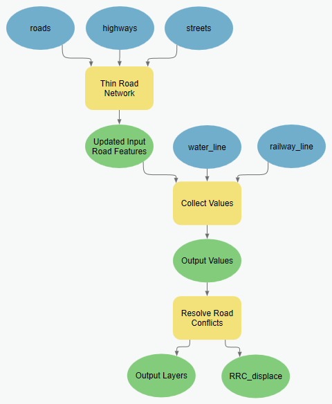

Vous pouvez utiliser l’outil Recueillir des valeurs pour ajouter plus de couches à une valeur multiple. L’exemple suivant montre l’ajout de deux couches supplémentaires à la sortie de l’outil Éclaircir le réseau routier pour créer l’entrée de l’outil Résoudre des conflits de routes.
Modèle utilisant l’outil Recueillir des valeurs
Ce modèle utilise l’outil Recueillir des valeurs pour ajouter des entrées supplémentaires à une sortie à valeurs multiples à partir de l’outil Éclaircir le réseau routier avant de les lier à l’outil Résoudre des conflits de routes.

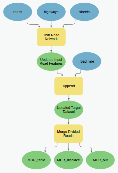

Liaison de plusieurs sorties à une entrée unique
Pour lier des outils qui ont une sortie à valeurs multiples à un outil qui accepte une seule entrée, utilisez l’outil Ajouter pour fusionner plusieurs classes d’entités. L’ajout de plusieurs couches de routes en entrée traitées par l’outil Éclaircir le réseau routier en vue de les utiliser comme entrée pour l’outil Fusionner des chaussées séparées (lequel accepte une seule entrée) constitue un bon exemple de ce processus.
Modèle utilisant l’outil Ajouter
Ce modèle utilise l’outil Ajouter pour combiner plusieurs sorties dans une seule entrée.

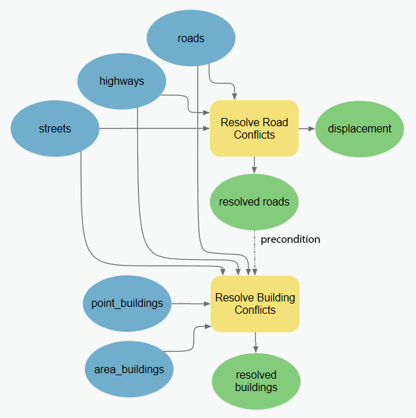

Dans l’exemple ci-dessous, les trois couches de transport sont utilisées comme entrées pour les deux outils. Cela est possible, car ces couches sont modifiées par l’outil Résoudre des conflits de routes ; aucune nouvelle classe d’entités en sortie n’est créée. La sortie de l’outil Résoudre des conflits de routes est utilisée comme condition préalable à l’exécution de l’outil Résoudre des conflits de construction. Autrement dit, l’outil Résoudre des conflits de construction ne démarrera qu’une fois l’exécution de l’outil Résoudre des conflits de routes terminée.
Modèle utilisant une condition préalable
La sortie de l’outil Résoudre des conflits de routes est définie comme une condition préalable à l’exécution de l’outil Résoudre des conflits de construction afin de garantir le respect de l’ordre de traitement.

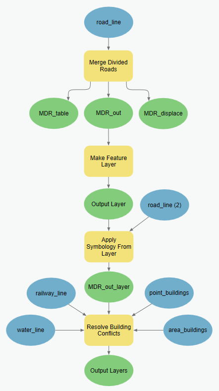

Entrées symbolisées
Pour lier des outils qui acceptent uniquement des couches symbolisées, vous devez utiliser l’outil Générer une couche et l’outil Appliquer la symbologie d’une couche pour préparer une couche en sortie à des fins de liaison dans ModelBuilder ainsi que dans des environnements de script.
Modèle ayant une couche symbolisée en entrée
Ce modèle utilise l’outil Générer une couche d’entités et l’outil Appliquer la symbologie d’une couche pour transmettre des informations de symbole entre les outils.
