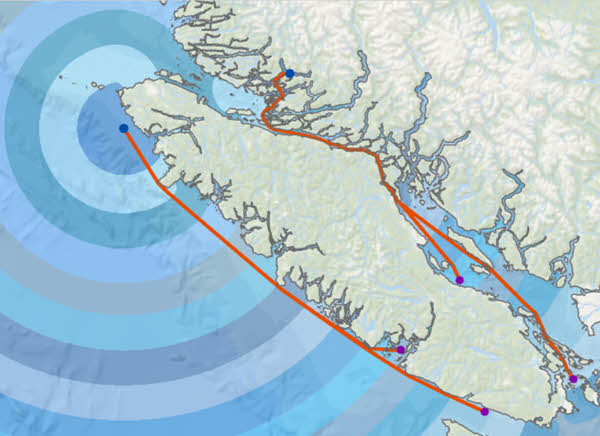

La différence entre la nouvelle analyse de distance sans distorsion et l’analyse de distance héritée peut être illustrée visuellement. Les deux images ci-dessous comparent les résultats des différentes méthodes d’analyse.
L’image suivante montre la sortie (bandes bleues) du nouvel outil Accumulation de distance avec une interruption en entrée, ainsi que la sortie (lignes orange) du nouvel outil Chemin optimal comme ligne :
Image montrant le raster d’accumulation de distance sans distorsion avec les chemins optimaux sous forme de lignes
L’image montre le raster d’accumulation de distance sans distorsion avec les chemins optimaux sous forme de lignes.

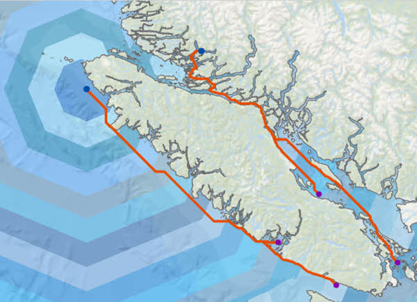

L’image suivante montre la sortie (bandes bleues) de l’outil hérité Distance de coût en utilisant une entrée constante avec les interruptions codées comme NoData, ainsi que la sortie (lignes orange) de l’outil hérité Chemin de coût en polyligne : Comme vous pouvez le constater, les formes régulières générées par les nouveaux outils (ci-dessus) sont plus représentatives des conditions réelles que celles générées par les outils hérités (ci-dessous).
Image montrant la surface de distance de coût existante avec les chemins de moindre coût hérités
L’image montre la surface de distance de coût existante avec les chemins de moindre coût hérités.
