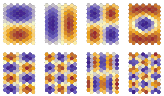

Chaque vecteur propre de Moran attribue une valeur numérique à chaque entité et, puisqu’ils sont généralement cartographiés et symbolisés pour permettre la visualisation des modèles spatiaux, ils sont souvent appelés cartes de vecteurs propres de Moran (MEM). Les premières cartes de vecteurs propres de Moran (dotées des valeurs propres les plus élevées et des modèles spatiaux les plus forts) correspondent généralement aux modèles spatiaux globaux et généraux, comme la tendance du nord vers le sud ou de l’est vers l’ouest, et les cartes de vecteurs propres de Moran suivantes (qui comportent des valeurs propres moins élevées et des modèles plus faibles) représentent généralement des modèles spatiaux plus localisés. Par exemple, l’image suivante représente différentes cartes de vecteurs propres de Moran pour une tessellation hexagonale avec une contiguïté polygonale qui définit la matrice de pondérations spatiales. La première ligne affiche les quatre premières cartes de vecteurs propres de Moran qui représentent les modèles spatiaux plus généraux, tandis que la dernière ligne affiche quatre cartes de vecteurs propres de Moran suivantes dont les modèles sont davantage localisés.
Huit cartes de vecteurs propres de Moran pour les mêmes entités et matrice de pondérations spatiales
Il est important de noter que la création de cartes de vecteurs propres de Moran n’utilise que la matrice de pondérations spatiales et les localisations des entités, mais n’utilise aucun champ ou aucune variable des entités, de sorte que les modèles spatiaux peuvent ne correspondre à aucune variable présente aux localisations. Ils représentent plutôt des modèles spatiaux potentiels qui peuvent être combinés pour représenter divers modèles spatiaux de variables spatiales. Par exemple, si un champ des entités comporte une tendance générale de l’ouest vers l’est, mais qu’il contient également de petits agrégats de valeurs faibles et élevées, le modèle spatial de la variable peut être représenté par la combinaison de deux cartes de vecteurs propres de Moran : une pour la tendance de l’ouest vers l’est et l’autre pour les agrégats. Les variables spatiales plus complexes peuvent nécessiter de nombreuses cartes de vecteurs propres de Moran différentes pour représenter correctement leur configuration spatiale.
Les cartes de vecteurs propres de Moran sont également étroitement liées à la statistique I de Moran qui mesure le degré d’agrégation spatiale (autocorrélation) d’une variable spatiale. La première carte de vecteurs propres de Moran est l’ensemble des valeurs des entités qui aboutit à la valeur la plus élevée possible de l’indice de Moran (autocorrélation spatiale la plus élevée possible). La deuxième carte de vecteurs propres de Moran est l’ensemble des valeurs dont le résultat est la valeur la plus élevée possible de l’indice de Moran, compte tenu du fait que les valeurs ne doivent pas être corrélées avec les valeurs de la première carte de vecteurs propres de Moran. La troisième carte de vecteurs propres de Moran est l’ensemble des valeurs qui aboutit à la valeur la plus élevée possible de l’indice de Moran, compte tenu du fait qu’elle ne doit être corrélée avec aucune des deux premières cartes de vecteurs propres de Moran, etc. Pour N entités, il est possible de créer jusqu’à N cartes de vecteurs propres de Moran, bien que moins de 25 % des cartes de vecteurs propres de Moran représentent généralement les modèles spatiaux utiles.
La valeur de l’indice de Moran de la première carte de vecteurs propres de Moran représente la valeur la plus élevée possible de n’importe quel champ des entités. En d’autres termes, même si une seule valeur changeait au niveau d’une seule entité, la valeur de l’indice de Moran diminuerait et la variable serait moins agrégée. Cela vous permet de contextualiser les valeurs de l’indice de Moran des données réelles. Une idée fausse très répandue est que la valeur la plus élevée possible de l’indice de Moran est égale à 1 pour n’importe quel jeu de données et n’importe quelle matrice de pondérations spatiales, mais la valeur la plus élevée possible de l’indice de Moran est souvent significativement inférieure à 1 (par exemple, 0,6) en fonction des entités et de la matrice de pondérations spatiales. Il est également possible que la valeur la plus élevée possible de l’indice de Moran soit supérieure à 1, mais cela n’est pas fréquent. Par exemple, si, pour un champ de données, la valeur de l’indice de Moran est égale à 0,65, cela peut ne pas sembler très élevé si vous supposez que la valeur la plus élevée possible est égale à 1, mais si la valeur de l’indice de Moran de la première carte de vecteurs propres de Moran est égale à 0,7, cela signifie que le champ correspond presque à l’autocorrélation spatiale la plus élevée possible de la matrice de pondérations spatiales. Cela vous aide également à choisir une matrice de pondérations spatiales appropriée pour l’analyse, car les valeurs élevées possibles de l’indice de Moran de certaines matrices de pondérations spatiales sont beaucoup plus élevées que dans d’autres.
