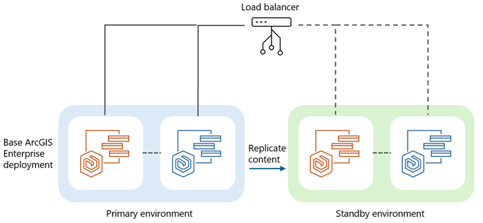

同一の独立したスタンバイ環境がある組織の場合、このダウンタイムを回避できます。 管理者は、運用環境に引き続きアクセスしながらスタンバイ環境をアップグレードできるため、リスクを軽減し、組織が利用できない時間を最小限に抑えることができます。 予期しない事態が発生した場合は、以前のバージョンにロールバックするのではなく、調査に時間をかけることができます。
アップグレードが完了し、環境についての必要な品質保証を実施したら、プライマリーのアップグレード中もユーザーが新しい機能を使用できるようにトラフィックをスタンバイ環境に送信することができます。
必要に応じて、運用環境を読み取り専用モードにして、組織がそのままアクセスできるようにしながらデータの差異の発生やデータ損失の可能性を管理するリスクを排除することができます。
組織に複製された環境がない場合は、WebGISDR ツールを使用して新しいコンピューターまたはコンピューターのセットに移行することで、環境を複製することができます。

複製された環境のアップグレード
プライマリー環境とスタンバイ環境のコンポーネントをアップグレードするには、次の手順を実行します。
