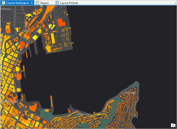

    プロジェクトが開き、アクティブなマップ ビューにニュージーランドのウェリントン中心部の建物が表示されます。 建物は年間平均日射量に応じてシンボル表示されます。 日射量が最も多い建物は暗いオレンジ色、最も少ない建物は黄色で表示されます。
    ウェリントンの建物のマップ

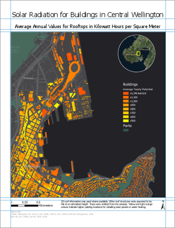

  9. タブをクリックして、Layout Portrait ビューをアクティブにします。
    縦向きでのマップ レイアウト
    Central Wellington マップに基づくレイアウトが開きます。 レイアウトには、メイン マップ、円形の概観図、タイトル、その他のエレメントが含まれています。 ArcGIS Pro プロジェクトには、複数のマップと複数のレイアウトを含めることができます。 2 番目のレイアウトを作成します。これは、このレイアウトに似ていますが、横長方向にします。

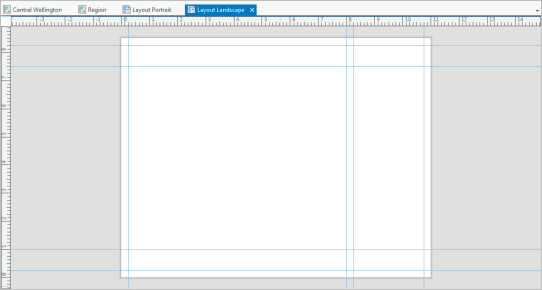

  5. 上部のルーラーを右クリックして、複数のガイドの追加 をクリックします。
    ガイドは、レイアウト上のエレメントを整列するのに役立つ印刷されないラインです。
  6. ガイドの追加 ダイアログ ボックスの 方向 の下で、両方 をクリックします。
  7. 配置 ドロップダウン矢印をクリックして、エッジからのオフセット をクリックします。
  8. 余白 ボックスの値を 0.25 in に置き換えます。 OK をクリックします。
    レイアウトの各余白から 1/4 インチの位置にガイドが追加されます。
  9. 上部のルーラーを右クリックして、複数のガイドの追加 をもう一度クリックします。
  10. ガイドの追加 ダイアログ ボックスの 方向 で、水平 をクリックします。 配置 ドロップダウン矢印をクリックして、エッジからのオフセット をクリックします。 余白 で値を 1 in に変更します。 OK をクリックします。
  11. 上部のルーラーをもう一度右クリックして、ガイドの追加 (複数のガイドの追加 ではない) をクリックします。
    クリックした位置に、垂直ガイドが 1 つ追加されます。
  12. ルーラーで、追加したガイドの位置にマウス ポインターを置きます。
    ルーラーに青色の逆三角形が表示されます。
  13. 三角形をドラッグして、ガイドを 8.00 インチの目盛に移動します。
    ガイドを移動すると、ScreenTip にルーラー マークの 10 進数相当の値が表示されます。
  14. 上部のルーラーをもう一度右クリックして、ガイドの追加 をクリックします。 このガイドを 8.25 インチのマークまで移動します。
    ガイドが追加されたレイアウト

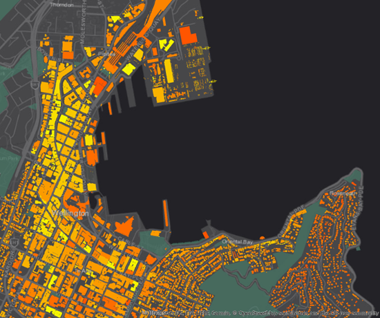

マップ フレームの追加
次に、Central Wellington マップをレイアウトに追加します。

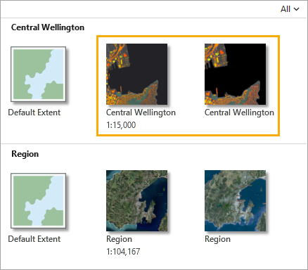

  1. リボンの 挿入 タブの マップ フレーム グループで、マップ フレーム ドロップダウン矢印をクリックします。 Central Wellington の下で、Central Wellington マップのサムネイル画像をクリックします。
    マップ フレームのリスト
    最初のサムネイルは、Central Wellington マップ ビューの現在の縮尺でマップを表示しています。 2 番目のサムネイルは、保存されたブックマークの縮尺でマップを表示しています。 (サムネイルの上にポインターを置くと 2 つのソースを表示できます。) 縮尺は類似しており、スケールは後で変更するため、どのサムネイルを選択しても問題ありません。
  2. マウスを使用して、レイアウト上に大きな四角形を描画します。
    マップ フレームがレイアウトに追加されます。 これは、選択ハンドルで示されているように、現在選択されています。 リボン上に マップ フレーム タブが表示されます。
    ヒント:
    1 回クリックするか、四角形を描画して、マップ フレームとその他のエレメントをレイアウトに追加できます。
  3. レイアウト上のマップ フレームをドラッグして、左側のエッジを 0.25 インチの垂直ガイドに揃えます。
    ヒント:
    スナップのオンとオフを切り替えるには、レイアウト ビューの下部にある スナップ をクリックします。 スナップをオン (デフォルト) にすると、ガイドおよびレイアウト上の他のエレメントにスナップできます。
    レイアウトの設定の詳細

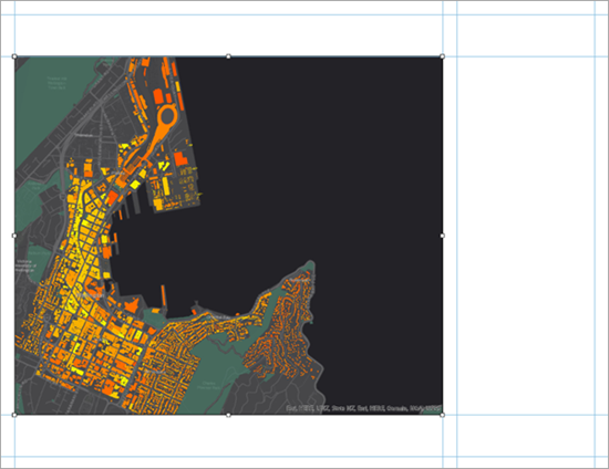

  4. 選択ハンドルを使用して、マップ フレームのサイズを変更します。 上部と下部のエッジを 7.5 インチと 1 インチの水平ガイドに揃えます。 右側のエッジを 8 インチの垂直ガイドにドラッグします。
    レイアウト上でサイズ変更されたマップ フレーム
    マップ フレームのサイズを変更すると、マップの縮尺と範囲が変化するので調整します。 マップをレイアウト エレメントとしてではなくマップとして操作するために、マップ フレームをアクティブ化します。
  5. リボンの レイアウト タブをクリックします。 マップ グループで、アクティブ化 をクリックします。
    レイアウト ページがグレーになります。 リボンの マップ タブとそのツールが、レイアウト タブに置き換わります。
  6. マップ タブの ナビゲーション グループで マップ操作 ツール が選択されていることを確認します。 マップを任意の範囲に画面移動したり、ズームします。
    アクティブ化したマップ フレームでズームおよび画面移動したマップ
    このマップには、1:15,000 に近い縮尺が適しています。
    ヒント:
    レイアウト ビューの左下にあるマップ縮尺ボックスを使用し、正確なマップ縮尺を設定します。 縮尺はドロップダウン リストから選択することも、縮尺ボックスに値を直接入力することもできます。
  7. リボンの レイアウト タブをクリックします。 マップ グループで、閉じる をクリックします。
    ヒント:
    いずれかの アクティブ化されたマップ フレームを閉じる ボタン ( または ) をクリックすることで、レイアウト ビューからアクティブ化されたマップ フレームを閉じることもできます。

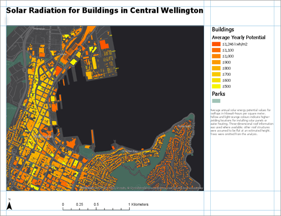

凡例、方位記号、縮尺記号をレイアウトに追加します。 凡例は、マップのシンボルを説明します。 方位記号と縮尺記号は、地理情報を補います。
  1. 必要に応じて、リボンの 挿入 タブをクリックします。 地図整飾 グループで、凡例 ドロップダウン矢印、タイトルとテキストを揃えた凡例 の順にクリックします。
    デフォルトの凡例スタイルが表示されている凡例ギャラリー
    オプションごとに凡例エレメントの書式設定が異なります。
  2. 8.25 インチと 10.75 インチの垂直ガイドの間に四角形を描画します。
    レイアウトの凡例

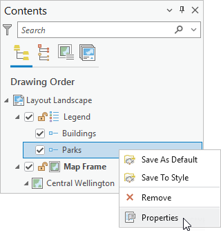

    デフォルト外観を変更して、Buildings レイヤーと同等の見出しを Parks レイヤーに設定します。 さらに、凡例タイトルを削除します。
  3. 必要に応じて、コンテンツ ウィンドウの Layout Landscape で 凡例 エレメントを展開します。 Parks 凡例エレメントを右クリックし、プロパティ をクリックします。
    凡例エレメントが展開されたコンテンツ ウィンドウ
    エレメント ウィンドウが表示されます。
    ヒント:
    エレメント ウィンドウでは各凡例項目のプロパティを操作できます (凡例項目 シンボル凡例項目ごとに コンテンツ ウィンドウに表示)。 凡例のプロパティ全体に対して操作を行うには、凡例 見出し (凡例 シンボル凡例ごとに表示) を右クリックして プロパティ をクリックします。 または、レイアウト上で選択した凡例を右クリックします。
  4. エレメント ウィンドウの 表示 の下で、レイヤー名 チェックボックスをオンにして、見出しとしてレイヤー名を表示します。
  5. ラベル (またはレイヤー名) チェックボックスをオフにします。
    Parks 凡例項目のエレメント ウィンドウ
    レイアウト上で、Parks のレイヤー名がシンボルの上に太字で大きく表示されます。

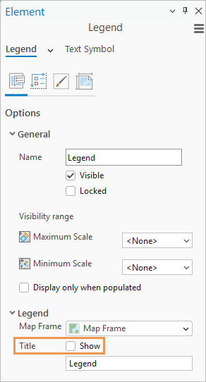

  6. コンテンツ ウィンドウで 凡例 をクリックします。
    エレメント ウィンドウが更新され、凡例全体に属するプロパティが表示されます。 ウィンドウの上部の 凡例 タブが選択されています。 その下で、オプション タブが選択されています。
  7. ウィンドウの 凡例 セクションで、タイトル の横にある 表示 チェックボックスをオフにします。
    タイトルを非表示にするために表示チェックボックスがオフになっている凡例プロパティ
    デフォルトの凡例タイトルは削除されます。
  8. エレメント ウィンドウを閉じます。
  9. レイアウト上で、凡例をドラッグして、四角形の最上部を 7.5 インチの水平ガイドにスナップさせます。

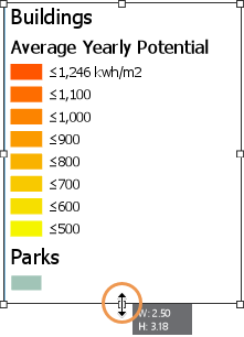

  10. 必要であれば、凡例のサイズを変更します。下部のエッジを上方向にドラッグして、四角形を凡例エレメントにさらに近づけます。
    サイズ変更した凡例
  11. 必要に応じて、リボンの 挿入 タブをクリックします。 地図整飾 グループで、方位記号 ドロップダウン矢印 をクリックして、ArcGIS 方位記号 1 などの方位記号をクリックします。
  12. レイアウトの左下隅で、レイアウト上をクリックし、方位記号を配置します。
  13. 水平および垂直のガイド 0.25 インチの両方にスナップするまで、方位記号をドラッグします。
    エレメントを誤ってサイズ変更してしまった場合は、クイック アクセス ツールバー の 元に戻す をクリックします。
    ヒント:
    レイアウト ページをズームおよび画面移動するには、リボンの レイアウト タブをクリックします。 ナビゲーション グループで、ナビゲーション ツールをクリックします。 次に、エレメントの位置を変更するには、エレメント グループの 選択 ツールをクリックします。 レイアウト ページの全範囲に戻るには、ナビゲーション グループで 全体表示 をクリックします。
  14. 挿入 タブの 地図整飾 グループで、縮尺記号 ドロップダウン矢印 をクリックします。 縮尺記号のリストから、メートル法 の下にある 縮尺ライン 1 (メートル) をクリックします。
  15. レイアウトの下部で、レイアウト上をクリックし、縮尺記号を配置します。
  16. 縮尺記号を 0.25 インチの水平ガイドにドラッグさせます。 マップ フレームに対して中央か、お好みの位置に配置します。
    注意:
    レイアウト エレメントを移動またはサイズ変更するとき、青い破線の水平ラインと垂直ラインが表示される場合があります。 これらは小さなガイドで、選択したエレメントをその他のレイアウト エレメントやレイアウト ページに揃えるときに利用できます。
  17. 必要に応じて、縮尺記号のサイズを変更して、最大値が 1 キロメートルになるようにします。
  18. レイアウトの空白の場所をクリックして、縮尺記号の選択を解除します。

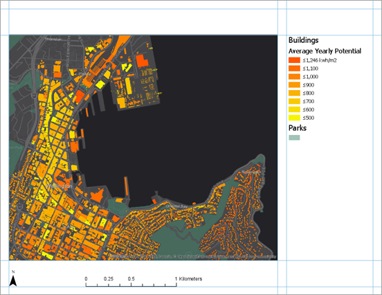

    マップ フレーム、凡例、方位記号、縮尺記号を含むレイアウト
  19. クイック アクセス ツールバー で プロジェクトの保存 をクリックします。
タイトルおよびテキストの追加
マップ タイトルと説明文を追加します。
  1. 挿入 タブの グラフィックスとテキスト グループにある グラフィックスとテキスト ギャラリーで、四角形テキスト ツール をクリックします。
    アプリケーション ウィンドウの幅が小さいためにギャラリーが表示されない場合は、ギャラリー ボタンのドロップダウン矢印をクリックします。 テキスト で、四角形テキスト ツール をクリックします。
  2. レイアウトのマップ フレームの上部で、マップ タイトル用のワイドな四角形を描画します。
    マウス ボタンを離すと、テキスト という単語がボックスの破線のアウトライン内に表示されます。 テキストはハイライト表示されているため、編集できます。
  3. 次のテキストを入力します。Solar Radiation for Buildings in Central Wellington。
  4. 完了したら、レイアウトの空白の場所をクリックします。
    テキスト エレメントがレイアウト上で選択状態になります。
  5. リボンで テキスト タブをクリックします。 テキスト シンボル グループで、テキスト シンボルのフォント サイズを 22 pt に変更します。 テキスト シンボルのフォント スタイルを標準から Bold に変更します。
  6. タイトルを 0.25 インチの垂直ガイドと 8.25 インチの水平ガイドに揃えます。
  7. 必要に応じて、テキスト エレメントを広くして完全なタイトルを表示します。
    ヒント:
    テキスト エレメントに非表示のテキストが含まれている場合、そのエレメントの横にオーバーフロー アイコン が表示されます。
  8. レイアウトの空白の場所をクリックして、タイトルの選択を解除します。
    次に、ユーザーがマップを理解できるように簡単な説明を追加します。
  9. リボンの 挿入 タブの グラフィックスとテキスト グループにある グラフィックスとテキスト ギャラリーで、四角形テキスト ツールをクリックします。 レイアウト上の凡例の下にボックスを描画します。
  10. 次のテキストを四角形の中に入力するか、コピーして貼り付けます: Average annual solar energy potential values for rooftops in kilowatt-hours per square meter. Dark orange colours indicate higher-yielding locations for installing solar panels or water heating. Three-dimensional roof information was used where available; other roof structures were assumed to be flat at an estimated height. Trees were omitted from the analysis.
  11. レイアウトの空白の場所をクリックして、テキスト エレメントを選択します。
  12. リボンで テキスト タブをクリックします。 テキスト シンボル グループで、テキスト シンボルのフォント サイズを 8 pt に変更します。 テキストの色を グレー 50% に変更します。
    グレー 50% が示されたカラー パレット (行 6、列 1)。
  13. テキスト エレメントの左側を 8.25 インチの垂直ガイドに揃えます。 右側を 10.75 インチの垂直ガイドに合わせます。
  14. テキストを囲む四角形のサイズを、すべてのテキストを表示する際に、テキストに近いサイズに合わせて変更します。
  15. レイアウトの空白の場所をクリックして、テキストの選択を解除します。

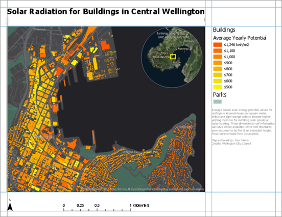

    タイトルと説明を含むレイアウト
    注意:
    アプリケーションでスペルチェックが有効になっている場合、認識できない単語が波線でマークされます。 これらの線は、マップの印刷や、ファイルとしてのエクスポート時には表示されません。
  16. クイック アクセス ツールバー で プロジェクトの保存 をクリックします。

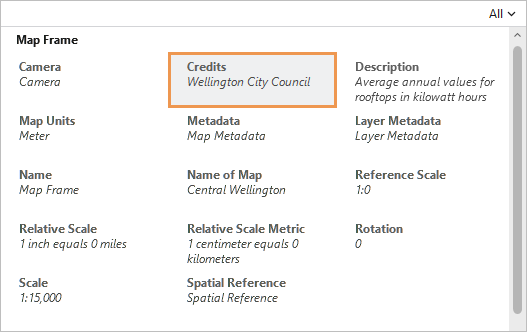

    テキスト エレメントで Wellington City Council という単語は動的です。 この情報は Central Wellington マップのマップ プロパティであり、プロパティが変更された場合は自動的にレイアウト上で更新されます。
    ヒント:
    クレジットを表示するには、Central Wellington マップ ビューをアクティブにします。 コンテンツ ウィンドウで、マップ名を右クリックし、プロパティ をクリックします。 マップ プロパティ ダイアログ ボックスで、メタデータ タブをクリックして 著作権 ボックスを探します。

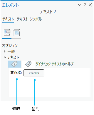

  4. レイアウト ビューで、選択したダイナミック エレメントを右クリックし、プロパティ をクリックします。(ショートカット メニューの下部にスクロールする必要がある場合があります。)
    エレメント ウィンドウが表示されます。 テキスト タブで オプション タブ の テキスト の下では、タグ ビュー ボタンがデフォルトで選択されます。 このビューでは、ダイナミック テキストがタグとして表示されます。その他のテキストは静的で編集可能です。
    ダイナミック テキストがあるエレメント ウィンドウ
    ダイナミック テキストの書式設定を確認するには、タグにポインターを合わせるか、テキスト ビュー ボタンをクリックします。
  5. テキスト ボックス内の 著作権 (タグではなく静的テキスト) の前をクリックします。 作成者 と入力し、名前を入力します。 Enter キーを押して、改行します。
    編集済みテキストを含むテキスト ボックス

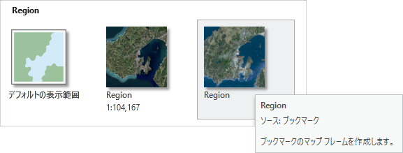

  1. 挿入 タブの マップ フレーム グループで、マップ フレーム をクリックします。 Region の下で、Region マップの 2 番目のサムネイル画像 (ブックマークをソースとして使用するサムネイル画像) をクリックします。
    Region マップ フレームのリスト

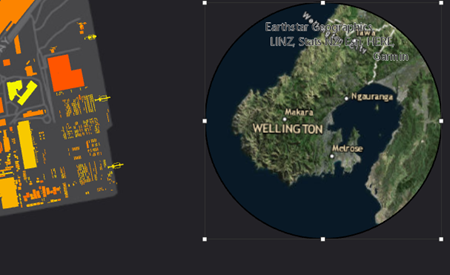

    ここで、概観図の形状を変更します。
  5. コンテンツ ウィンドウで、Overview Map をクリックして選択します。
  6. リボンで マップ フレーム タブをクリックします。 編集 グループで、形状変更 ドロップダウン矢印をクリックして、円 をクリックします。
  7. レイアウトの概観図で、Wellington の上にポインターを置きます。 ドラッグしてマップ フレーム上に円を描画します。
    概観図フレーム上に描画された円
    マップ フレームのサイズによって、マップの表示が異なる可能性があります。
    概観図のフレームの形状が円に変更されます。
  8. 概観図をメイン マップの右上隅にドラッグします。 選択ハンドルを使用して、概観図のサイズを変更し、見栄えを良くします。
    円形マップ フレーム

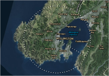

    マップは、Wellington を大きなコンテキストで表示していますが、これがメインのマップ内の特定のエリアであることを示していません。 これを示す四角形の範囲を追加します。
  9. リボンの 挿入 タブをクリックします。 マップ フレーム グループで、表示範囲枠 をクリックしてから Main Map をクリックします。
    概観図に表示範囲枠が表示されますが、黒く、画像を背景に判別しにくい状態です。 Extent of Main Mapという名前のアイテムが コンテンツ ウィンドウに追加され、選択されます。
  10. リボンで マップ フレーム タブをクリックします。
  11. シンボル グループで、塗りつぶしの色の透過表示を 100% にします。 以下の設定を更新します。
    • ストローク ドロップ矢印をクリックして、ソーラー イエロー (カラー パレットの行 3、列 5) などの明るい黄色を選択します。
    • ラインの幅を 2 pt に変更します。
    範囲表示枠が表示されるようになりました。 次に、概観図の縮尺と範囲を調整します。
  12. リボンの レイアウト タブをクリックします。 マップ グループで、アクティブ化 をクリックします。 概観図を目的の範囲にズームまたは画面移動します。
    ヒント:
    リボンの 定率拡大 および 定率縮小 を使用するか、レイアウト ビューの下部にある縮尺ボックスに値を設定します。
  13. リボンの レイアウト タブをクリックします。 マップ グループで、閉じる をクリックします。

    • ラインの幅を 1.5 pt に変更します。
    マップ フレームの枠線が概観図上で更新されます。
  17. レイアウトの空白の場所をクリックして、概観図の選択を解除します。
    最後に、レイアウト内のエレメントの配置を調整します。
  18. Shift キーを押したままにします。 レイアウトで、凡例とその下の 2 つのテキスト エレメントを選択します。
    3 つすべてのエレメントに選択ハンドルが表示されます。
  19. 選択したいずれかのエレメントを右クリックし、整列 をポイントして 上下に整列 をクリックします。
    エレメントが上下方向に等間隔に配置されます。 凡例とテキストの四角形の下部に空白がない場合が最も効果的です。
  20. レイアウトの空白の場所をクリックして、エレメントの選択を解除します。
    完成したレイアウト
  21. クイック アクセス ツールバー で プロジェクトの保存 をクリックします。
