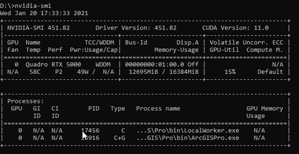

GPU メモリーの使用量をどのように監視していますか?
NVIDIA ドライバーとともにインストールされるコマンド ライン ユーティリティー nvidia-smi を使用します。
  1. Windows コマンド プロンプト ウィンドウを開きます。
  2. nvidia-smi と入力します。
  3. Enter キーを押します。
    注意:
    nvidia-smi が見つからない場合は、コマンド プロンプト ウィンドウで適切なディレクトリーに変更した後でコマンドを実行する必要があります。 Windows 検索バーを使用して、nvidia-smi を見つけます。
[GPU メモリー使用量] で、GPU メモリーが使用されているかどうかを確認できます。
nvidia-smi を使用した GPU の監視
ツールの実行時に GPU の継続的な使用状況を監視するには、nvidia-smi -l 10 を実行します。 これを使用して、ディープ ラーニング ツールを実行する際のバッチ サイズを決定することができます。 使用されていないメモリーがあることに気付いた場合は、バッチ サイズを増やすことができます。 メモリー使用量が最大でツールが失敗することに気付いた場合は、バッチ サイズを減らすことで問題を解決します。
