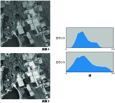

コントラスト ストレッチ
ラスター データが連続データを表す場合は、ラスター データセットの統計情報に基づいて、コントラスト ストレッチを適用することができます。 ストレッチは、ラスター表示の視覚コントラストを強調します。 たとえば、ラスター表示が暗い場合や、ほとんどコントラストがない場合にストレッチを適用できます。 このような場合、コンピューターに表示できる値の全範囲が画像に含まれていないことがあります。そこで、コントラスト ストレッチを適用することにより、画像の値をその範囲にストレッチすることができます。 このようにすると、画像が鮮明になり、フィーチャが見分けやすくなることがあります。
次に、コントラスト ストレッチの例を示します。 ヒストグラム A は、画像 A のピクセル値を表します。値を全範囲にストレッチすることにより (ヒストグラム B)、画像の外観を変更し、視覚的に改善することができます (イメージ B)。
コントラスト ストレッチの例

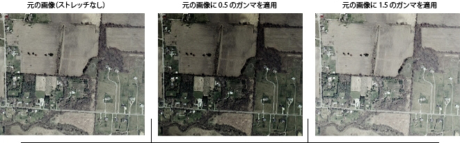

ガンマ
ラスター データにガンマ ストレッチを適用することもできます。 コンピューター表示用にラスター データを準備する場合、ガンマはラスター データセットの中間レベルのグレー値間のコントラストの程度を表します。 ガンマは、ラスター データセット内の最小値または最大値に影響せず、中間値にのみ影響します。 ガンマ調整を適用することで、ラスター データセットの全体的な明るさを制御することができます。 ガンマ値を 1 未満に設定すると、暗い領域のコントラストが減少し、明るい領域のコントラストが増加します。 この場合、画像は暗くなりますが、画像の暗い領域や明るい領域が飽和することはなく、より明るいフィーチャの詳細を引き立たせます。 反対に、ガンマ値を 1 より大きい値に設定すると、建物の影などの暗い領域のコントラストが増加します。 ガンマ値を 1 より大きい値に設定すると、標高データを操作する際に、標高の低い領域の詳細を引き立たせることもできます。 さらに、ガンマは、明るさだけでなく、赤、緑、青の比率も変更します。
次の例では、ラスター データセットの表示に使用されるガンマ値の調整の効果を示します。 各値が、赤、緑、青のバンドに加算されています。 各バンドに異なる値を適用することで、カラー合成画像に表示される赤、緑、青の度合いを調整することができます。
ガンマの使用例

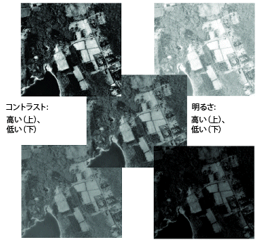

明るさ、コントラスト、透過表示
ラスター レイヤー、モザイク レイヤー、または イメージ サービス レイヤー タブで、明るさ 、コントラスト 、ガンマ を対話形式で調整できます。 これらの拡張機能は、元のラスター データセット値ではなく、レンダリングされた画面表示に適用されます。 明るさは、暗い色を明るくする、明るい色を白っぽくするなど、画像の全体的な明るさを強調します。コントラストは、最も暗い色と最も明るい色の差を調整します。 次に、画像の明るさとコントラストを調整する例を示します。
明るさとコントラストの調整例

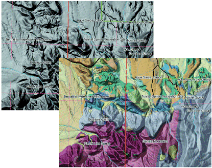

透過表示ツール を使用すると、ラスター レイヤーの下にあるデータ レイヤーを表示することができます。 次の例では、上の画像に透過表示が使用されていないため、陰影起伏によりその下の土地利用レイヤーが覆い隠されています。 透過表示が有効化されていると (下の画像)、元のシンボルが陰影起伏を通して表示され、3 次元的効果が生じます。
透過表示の例

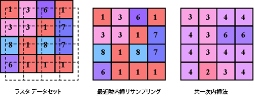

ディスプレイのリサンプリング
リサンプリングにより、ラスター データセットの表示方法が変化します。 リサンプリングは、ジオプロセシング関数の実行時、または座標空間の変更時に、新しいピクセル値を内挿して、ラスター データセットを変換するプロセスです。 4 つのリサンプリング方法として、最近隣内挿法、共一次内挿法、三次たたみ込み内挿法、最頻値が挙げられます。
土地利用マップや土壌マップなどの分類画像のように不連続的なラスター データセットには、最近隣内挿法や最頻値リサンプリング アルゴリズムが最も適しています。 最近隣内挿法は最も近いピクセル値をピクセルに割り当てます。 最頻値の手法はフィルター ウィンドウ内で最も多い値を割り当て、滑らかな表示にします。
連続的なラスター データセット (衛星画像、標高モデル、航空写真など) の場合は、共一次内挿法や三次たたみ込み内挿法が適しています。 共一次内挿法を使用すると、表示が滑らかになります。 三次たたみ込み内挿法で、よりシャープな表示が得られますが、処理に時間がかかります。 ただし、マルチスペクトル画像解析用に画像のラジオメトリーを維持する場合は例外です。この場合、最近隣内挿法が最も適した方法です。
次の図は、ディスプレイ リサンプリングの例を示しています。 最初の画像は、元のラスターとラスターの新しい位置 (ラスターのアウトライン) を示しています。 中央の図は、最近隣内挿リサンプリング手法によるデータのリサンプリングを示しています。 最後の画像は、共一次内挿法によるラスターのリサンプリングを示しています。
最近隣内挿法および共一次内挿リサンプリング手法の例
