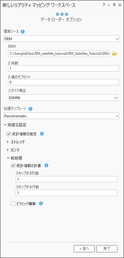

  15. [データ ローダー] ウィンドウの [標高ソース] で、[DEM] を選択します。 [DEM] で、チュートリアル データセットに付属している DEM を参照します。
    注意:
    この DEM は、ブロック調整プロセスをサポートするために使用されます。
  16. ほとんどの標高データでは海抜高度が使用されるため、ジオイド補正を適用する必要があります。 [ジオイド補正] で、[EGM96] が選択されていることを確認します。
  17. [処理テンプレート] で [パンクロマティック] を選択します。
  18. [高度な設定] を展開します。
  19. [統計の推定] オプションがオンになっていることを確認します。
  20. その他すべてのデフォルト設定をそのままにして、[完了] をクリックします。

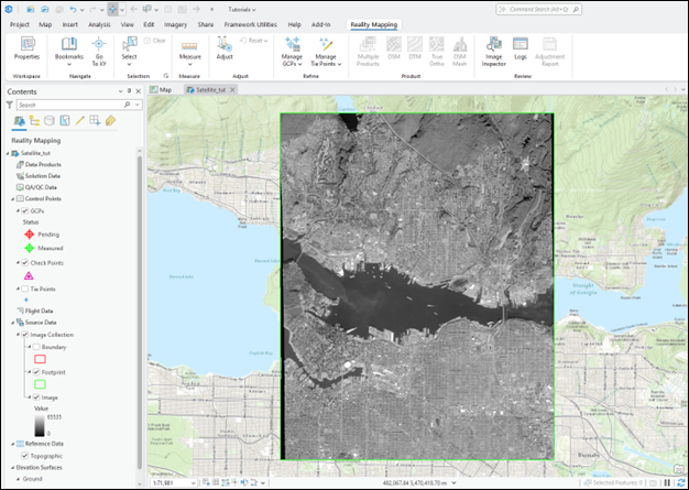

    ワークスペースが作成されると、画像と画像フットプリントがマップに表示されます。 Reality Mapping カテゴリーも コンテンツ ウィンドウに追加され、そこにソース画像データと派生リアリティー マッピング プロダクトが格納されます。
    ワークスペース内の画像の初期表示で、そのワークスペースを開始するために必要なメタデータとすべての画像が提供されていることを確認します。 画像は整列および調整されていないため、モザイクが幾何学的に正しく表示されないことがあります。
    新しい リアリティー マッピング タブが ArcGIS Pro メイン メニューに追加されます。 このタブをクリックすると、リアリティー マッピング専用の一連のツールとワークフローが表示されます。 画像はまだ調整されていないため、[プロダクト] カテゴリーのすべてのボタンは使用できない状態です。
    衛星画像のワークスペース

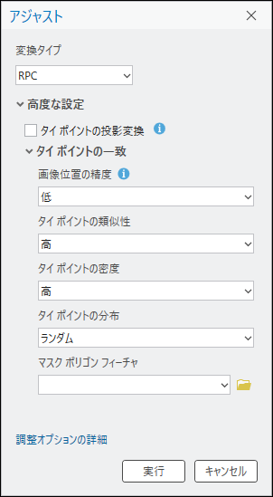

  1. リアリティー マッピング タブの 調整 グループで、調整 をクリックします。
  2. [調整] ウィンドウの [変換タイプ] で、[RPC] を選択します。 有理多項式係数 (RPC) 変換が調整で適用されます。この変換は、メタデータ内に RPC 情報を含む衛星画像で使用されます。
  3. [タイ ポイントの一致] セクションを展開し、パラメーター設定が次に示す設定例と一致することを確認します。
    衛星画像の調整設定

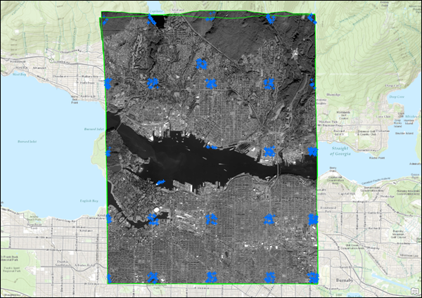

  5. 調整が完了したら、[コンテンツ] ウィンドウでタイ ポイント レイヤーをオンにして、生成されたタイ ポイントの分布をマップに表示します。 タイ ポイントの分布が次に示すものと異なる場合があります。
    衛星画像上のタイ ポイントの分布

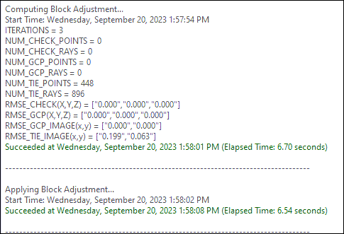

  6. タイ ポイントの残差と精度のレポートをログ ファイルで確認できます。 リアリティー マッピング タブの 確認 グループで、ログ をクリックして ログ ファイルにアクセスします。 タイ ポイントの残差が RMSE_Tie_Image(x,y) というラベルの行に表示されます。 タイ ポイント RSME の単位はピクセルです。
    残差は、次に示す例と少し異なる場合があります。
    タイ ポイントのログ

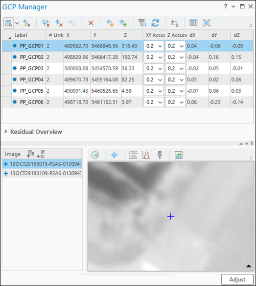

    GCP マネージャー では、リスト内の最初の GCP がデフォルトで選択され、その GCP が配置されている画像のプレビューが プレビュー セクションに表示されます。
  10. 選択されている GCP のタイ ポイントを追加するには、プレビュー セクションの GCP 写真の表示 ボタンをクリックして、GCP 画像チップを表示します。 マウス ホイールを使用して画像チップを拡大表示すると、GCP の位置が赤の矢印で示されているのがわかります。
  11. それぞれの画像の画像ビューアー内で タイ ポイントの追加 ボタンをクリックしてタイ ポイントを追加します。 可能な場合は、他の画像のタイ ポイントが、画像マッチング アルゴリズムにより自動的に計算されますが、各タイ ポイントの精度をチェックする必要があります。 タイ ポイントが自動的に識別されない場合、画像内で適切な位置を選択することでタイ ポイントを手動で追加します。
  12. ステップ 10 と 11 を繰り返して、残りの GCP のタイ ポイントを選択して追加します。
  13. 各 GCP がタイ ポイントによって計測されるようになったら、PP_GCP02 ポイントを選択して右クリックし、[チェック ポイント] に変更します。 このポイントは、その正確な位置が不確実であるため、調整プロセスで使用されません。
  14. GCP とチェック ポイントを追加した後、調整を再度実行してこれらのポイントを反映させる必要があります。 [調整] をクリックします。
    GCP マネージャー
調整結果の確認

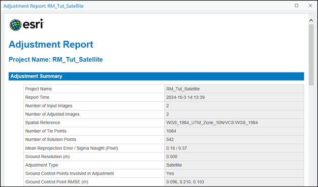

調整品質の結果は、GCP マネージャー で各 GCP の残差を分析することによって確認できます。 残差は計測されたポイントの位置と計算されたポイントの位置の差を表します。 これらの差はプロジェクトの空間参照系の単位で計測されます。 GCP との調整を完了すると、dX、dY、dZ という 3 つの新しいフィールドが [GCP マネージャー] テーブルに追加され、各 GCP の残差が表示されます。 これらの値を使用して、調整後のブロックとマップ座標系の間の適合の品質を評価できます。 残差の二乗平均平方根誤差 (RMSE) は、GCP マネージャー の 残差の概要 セクションを展開することで確認できます。
衛星画像の調整結果の確認
その他の調整に関する統計情報は、調整レポートで提供されます。 このレポートを生成するには、[リアリティー マッピング] タブの [確認] グループで、[調整レポート] をクリックします。
衛星画像の調整レポート

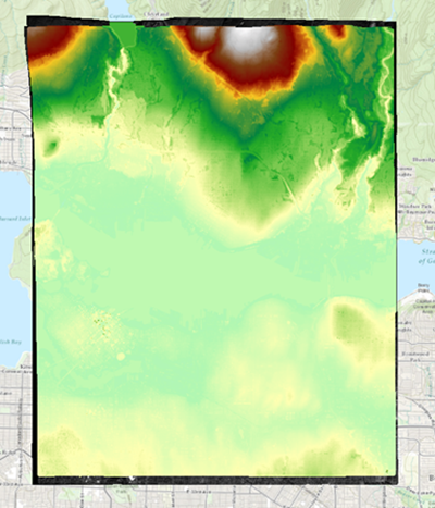

    処理が完了すると、[コンテンツ] ウィンドウのデータ プロダクト カテゴリー内と 2D マップ ビューに DSM プロダクトが追加されます。 このプロダクトは カタログ ウィンドウの Reality Mapping コンテナー内と DEMs フォルダーにも追加されます。
    DSM プロダクト
