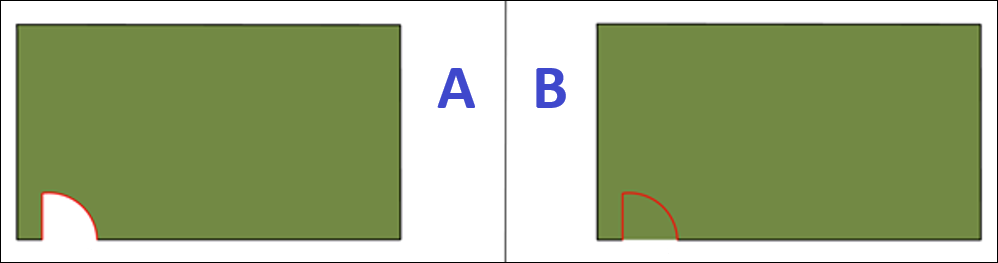

ユニット上の閉じたドアと開じていないドアの違いを示すダイアグラム。
ドアに適切な属性を付与し、フィーチャを Indoor データセットにインポート ツールで使用すると、生成されるユニット境界にはドアの動線が含まれなくなります。 画像 A のユニットは ドア識別子 パラメーターを使用せずにインポートされ、画像 B のユニットは ドア識別子 パラメーターを使用してインポートされました。
